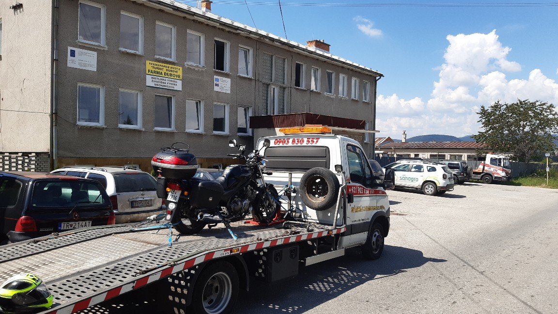

Platím si k pojištění asistenční službu, takže odtah do Břeclavi bude v rámci ceny. První kontaktovali okolní servisy ale trvalo by to několik dní. Mám v Brně ten původní tlumič, tak snad část akce stihnu...
Dojeli do 30 min.

Pěkný čopřík. Přeji brzké uzdravení motorky.

mahomaho píše: čtv 13. srp 2020 14:28:44 Pěkný čopřík.
Doslova hardtail.

no teda.. to vyzera byt tlmic z XJ6 (2010+) som nemyslel ze je to taky sunt. Asi s tym svojim starym vydrzim. Ono vymenit tlmic v polnych podmienkach si celkom neviem predstavit, takze ten odtah bol ten najlepsi napad.

Nevím zda je to nekvalitou nebo mírně odlišnou konstrukcí, každopádně takový už tam nedám. To se stalo na začátku obce, tak sem tam měl kolem 50. Při vyšší rychlosti bych to asi neustál... Po 15 hod. mě dovezli, letím na vlak do Brna pro tlumič. Ale bude tam toho k řešení víc, uvidím zítra jak to rozeberu... V ideálním případě dorazím do Tater v sobotu.

Otis, to se za takovou chvilku prošoupne ten podsedlovej plast??? To bych čekal, když někdo jezdí s nefunkčním tlumičem týdny.

Ale ten tlumič se rozpadl - kyvku nic nepodpírá, takže ten plast se stal dorazem pro zadní kolo... Hned se bloklo kolo a šlo to do smyku. Stát se to při vyšší rychlosti, předjíždění.. raději nedomýšlím.

takze tlmic je okay ale prdlo jeho ukoncenie a napojenie na pruzinu. Sakra, to sa fakt neda nejak predpovedat. Inak ja som s tebou Otis karmicky spriazneny, vcera som menil predne tlmice doma na aute. A ulozenie (povodne, 340 000km) sa mi pri demontazi doslova rozpadlo v ruke
