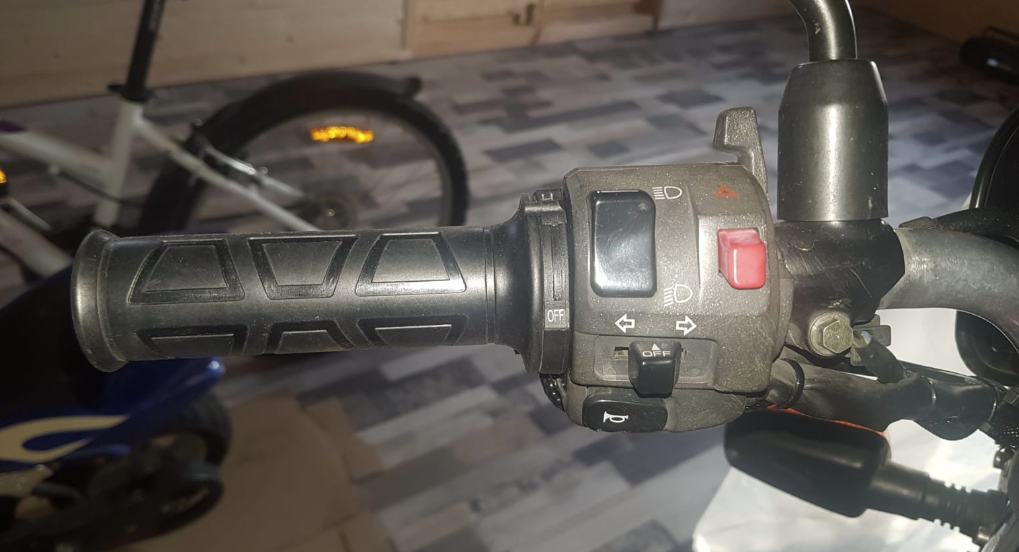

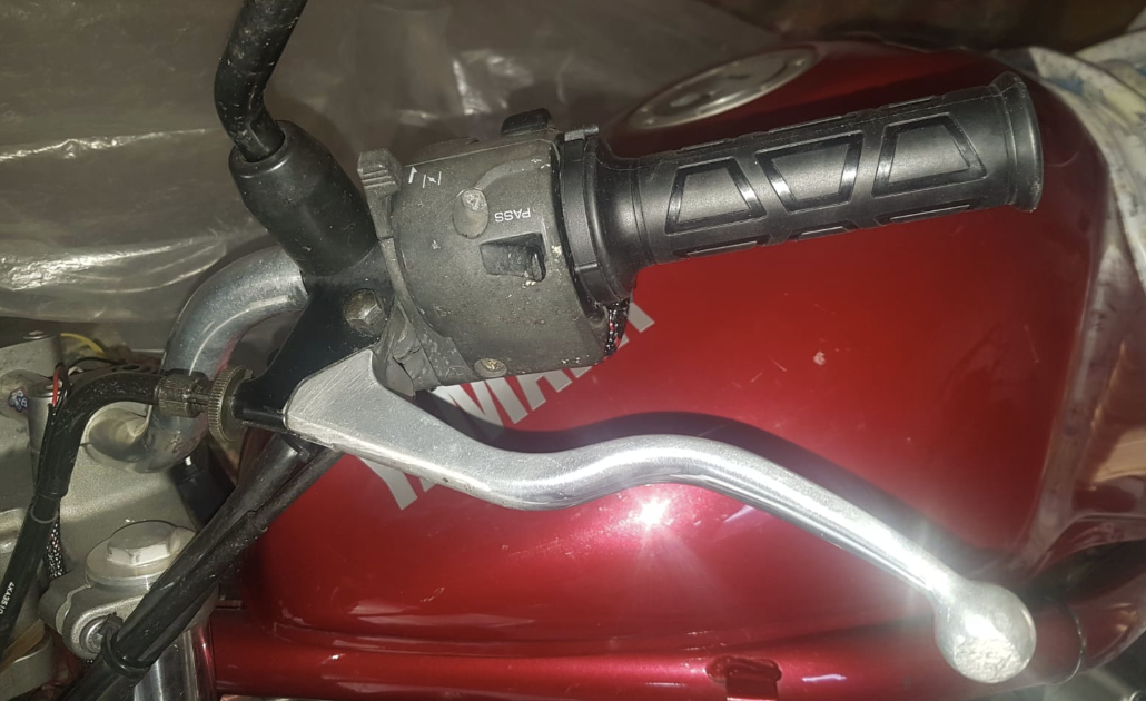

Ahoj, zrovna je také montuji. Už chybí jen dozapojit, jinak montáž, protažení kabelů, upevnění relátka. Fotky jsou ještě bez drobných závažíček.
Co jen bych chtěl upozornit, tak jsem kdysi při zapojování USB zásuvky našel v zadu vpravo pod sedlem nepoužitý konektor (je jich tam více), je bílý a má tři piny a do jednoho jde stálý proud a do druhých dvou je až po zapnutí klíčku do polohy ON či v poloze parkovačky.
Už jsem tedy využil ten první pro nabíječku pod sedlem.
A ten druhý pin, tam jsem tam dal relátko, které je tím spínané a nezapomenu při odchodu vypnout tu USB nabíčku či výhřev rukojetí. Zítra případně hodím fotku toho konektoru, když bude zájem.
