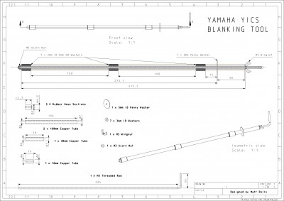

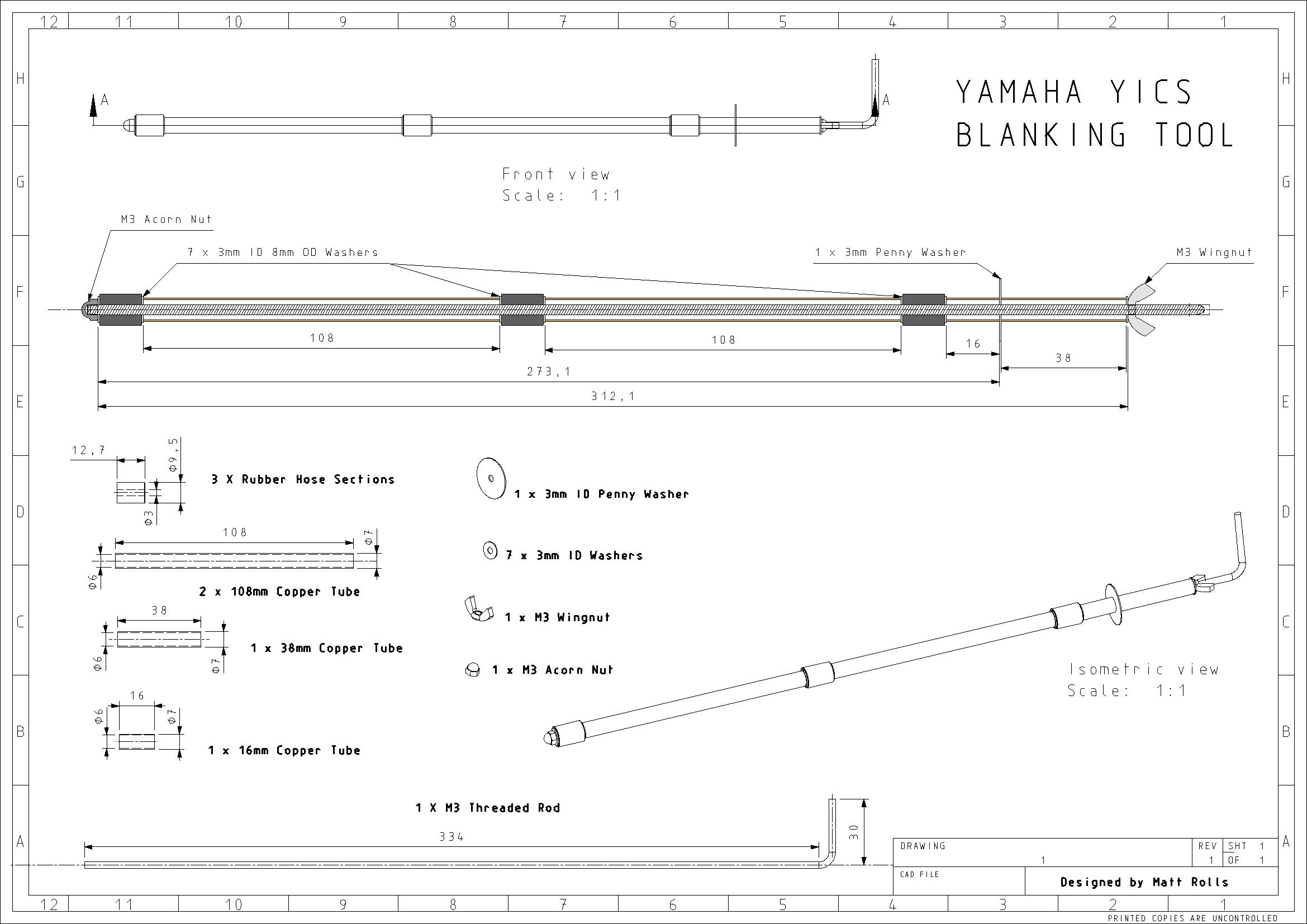

Ale zase jsem díky jávímu ktery našel kezký výkres příšel na myšlenku
která mě děsí, jakou gumovou hadičku koupit, aby se mi nerozpustila ve válcich, ale to bude jiná otázka ;)
Příspěvky: 612
Re: 650 T
stav se v gumexu nebo aditegu, bezinuvzdorných hadiček tam bude mrak, spíš bude problém, aby byla ta hadička bez kodu, tj měkká, než aby se za tu chvilku v benzínu rozpustila. Ani obyč guma se nerozpustí hned, ale nabobtná, a někdy hodně... Tj mohl by sis YICS vypnout navždycky :)
Příspěvky: 869
Re: 650 T
Blbě jsem napsal. Aby se mi neroztavila teplem, ne působením benzínu.
Příspěvky: 2315
Re: 650 T
Tepla bych se nebal.
