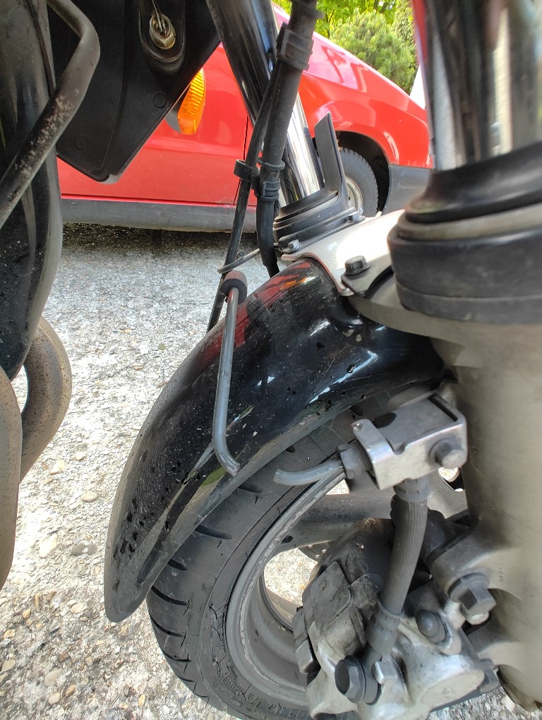

To si tak v klidu najedu na dálnici, 100km to peláším ku Praze a když jsem chtěl sjet na okruh, tak jsem málem pokračoval rovně až do centra :o
Po obhlídce jsem pak našel toto:
Prdlo to, no
Prdlo to, no
A tak z Prahy dom už jen slušně...

Pekny :o :shock: Dobre to dopadlo. Uplne bych to nechtel zazit a uz vubec ne pri nejake sviznejsi projizdce po klikate okresce.
Příspěvky: 2315
Jo a na tuhle propojku bych se vykaslal a nechal si udelat dve solo pancerovy hadice od pumpy - daji ti k tomu i delsi sroub do pumpy na dve banja.

Koudy01 píše: pon 17. čer 2024 11:25:57 Jo a na tuhle propojku bych se vykaslal a nechal si udelat dve solo pancerovy hadice od pumpy - daji ti k tomu i delsi sroub do pumpy na dve banja.
"On ví" :mrgreen: , ale raději se připojuji a podporuji tento návrh, vždy na všech moto , kde to bylo dole jsem udělal rovnou od shora od pumpy.
To se mě stát, tak nemám proužek na gatích, ale jsou proužkované celé :mrgreen:
Kdysi jsem zažil něco podobného, na Unu 1.3ie turbo, kde se mi utrhl prstenec kotouče a to nebrzdilo na 50% ale tak na 25% a to jsem vjížděl na hlavní.

Tenhle díl mám doma, když jsem dával v roce 2007 na svojí xj900 panceřované hadice. A doporučuji udělat to samé protože ty hadice už taky tikají a začne to trochu brzdit.

Koudy01 píše: pon 17. čer 2024 11:25:57 ... nechal si udelat dve solo pancerovy hadice od pumpy...
Nějaký osvědčený tip, kde objednat? Mám přivednutá řídítka, takže nemůžu vzít hotovou sadu podle typu motorky... To by mohlo trpět na stejný délkový problém jako originál a já bych se rád té spojky zbavil.

I na xj i na r1150r jsem si je nechal udělat na míru. Je to nejlepší protože to zohlední to jak máš řiditka. Uměl to každý servis který jsem v té době navštěvoval.Ty hadice táhli malinko jinak (gumové se můžou víc lámat-panceřky to moc rády nemají) a tím pádem mělo banjo jiné zalomení. Udělej si to rovnou i na zadek. Můžeš si to i sám naměřit a objednat,např tady nebo kdekoli jinde ale... Ve Valmezu a okolí snad někdo motorky servisuje.
