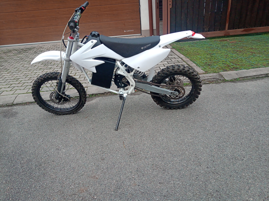

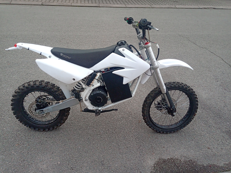

Máme doma novej přírůstek. Ze stavu klinické smrti se původní antiekologickýej hlučnej krám stal po operaci nehlučným elektrovozidlem
původně 125ccm yx (lifan...) teď QSmotor 138v3 5kW"trvale" /11kWšpičkově s 4kWh baterkou. Ještě musím vyměnit přední tlumiče, olej z nich samozřejmě skončil v brzdovejch destičkách, a dopojit přední a zadní světlo, aby bylo mladýho aspoň trochu vidět. Motor je zajímavej tím, že už má v sobě převod s šikmým ozubením 1:2.3, takže sekundár už vychází "normálněj", teď tam mám 12/41 zubů, ještě to drobek zpomalím na 12/46, aspoň nebude potřeba zkracovat řetěz. Zajímavost regulátoru je tlačítko "sport" po jehož zmáčknutí z toho jde cca 30s vymáčknout ten plnej výkon. Celkem zajímavý svezení i pro mě... regulátor je zatím v default nastavení na stupeň "2", což znamená hodnou nezáludnou motorku s plynulou reakcí na plyn. Skoro bych se to nebál srovnat s CRF250, ale CRF chybí to tlačítko "sport"
