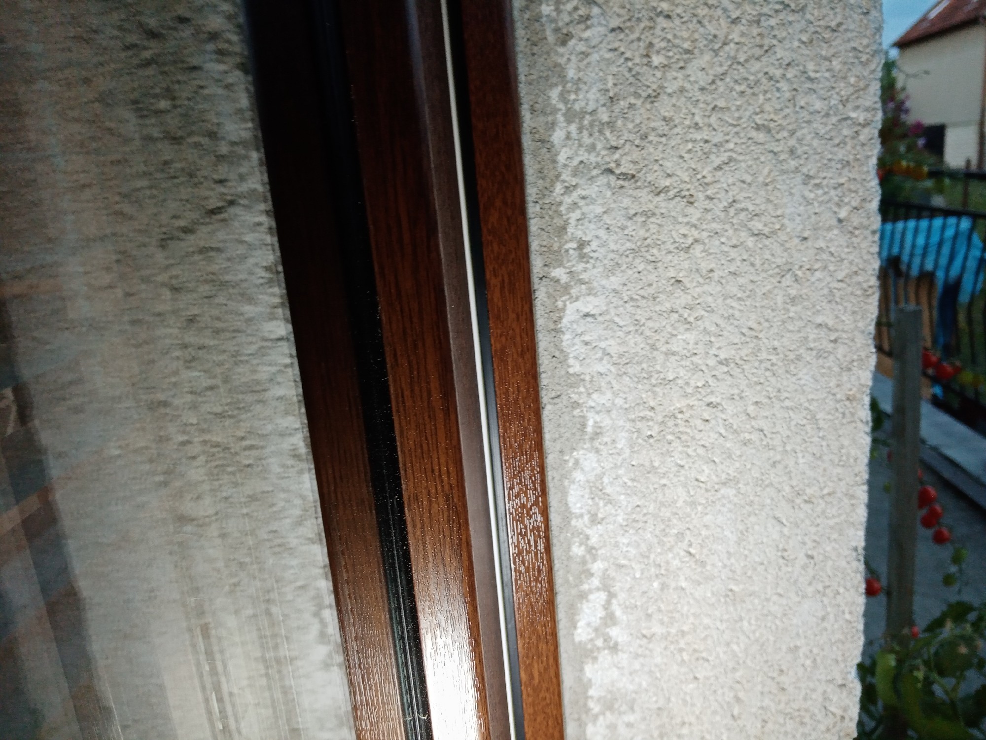

Koudy01 píše: pon 15. srp 2022 18:34:27 Je to jedno. Je to hotový, zapravený, vymalovaný. Folie nedávali. A nedávali ani apu lišty (to mi bylo známým doporučeno až to bylo hotový). Prý se pak mezi rámem a omítkou netvoří prasklina/spára. No už je tam mám - ty praskliny. To je ale fuk. Jsou to vlásenky a když se to nebude zvětšovat, je to v poho. Co není fuk je to, že jsou prohnutý rámy obou balkónových dveří do luku a mezi těsněním rámu a dveřma je v místě největšího prohnutí cca 2mm fuk. Takže reklamace. A čekám, co bude. Jestli to znova vymlátí a vymění a já budu znova chystat, uklízet a malovat. A nebo mi ty dveře dají zadarmo. Což mi ale průvan nespraví.
tzn luk je z pohledu do špalety.. jestli to chápu správně. To je rekonstrukce nebo novostavba? Změř 2m váhou nebo latí nebo čímkoli kolik dělá prohnutí na celou výšku apropo, kolik je rámová výška. Prohlý je opravdu rám.. není to křídlo... Kdo je výrobce profilu?

Václav-mahomaho píše: pon 15. srp 2022 23:36:53 tzn luk je z pohledu do špalety.. jestli to chápu správně. To je rekonstrukce nebo novostavba? Změř 2m váhou nebo latí nebo čímkoli kolik dělá prohnutí na celou výšku apropo, kolik je rámová výška. Prohlý je opravdu rám.. není to křídlo... Kdo je výrobce profilu?
Je to prohnutý směrem ven. V rohách těsnění sedí a je dost zmáčnutý. Asi 15cm od rohů se začíná tvořit škvíra. A v půlce výšky, kde je největší, má asi 2mm. Když přiložím váhu, je prohnutý rám. Je to rekonstrukce. Výška je 2145 mm. Šířka 870 mm. Profily jsou VEKA.

podle mě je to neodborná montáž od začátku do konce. Všechno ven a znovu...

Koudy01 píše: úte 16. srp 2022 6:11:15
