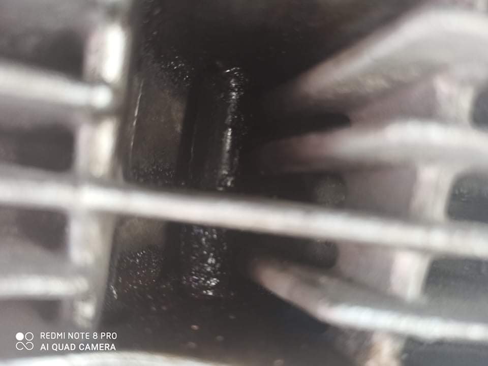

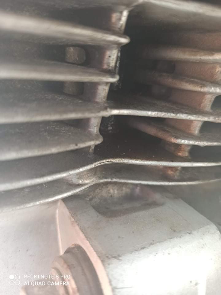

Ahoj, mezi třetím a čtvrtým válcem ze strany kde jsou svody mi teče olej po svorniku. Svorníky jsou nějak těsněné? Mezi 1 a 2 válcem je vidět, že je potažen gumou.
Re: Olej
Ahoj, vyfoť to :-) Jedna fotka - 1000 slov.
Pero55
Příspěvky: 12
Registrován: pát 26. črc 2019 23:03:14
Obec: Červený Kostelec
Motorka: XJ 600
Re: Olej
Příspěvek od Pero55 »
Lepší foto z toho asi nedostanu
Re: Olej
To by mělo utěsnit těsnění pod hlavou. Si myslím.

Jde to udělat bez vyndání motoru u rámu?
Re: Olej
Hlava jde sundat bez vyndání motoru :-)
Re: Olej
Kromě samotnýho těsnění je potřeba ještě koupit dva TĚSNÍCÍ KROUŽKY č.4 a ideálně i těsnění svodů.
