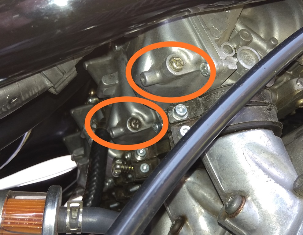

Jedná rychlá. Může mi někdo popsat který šroub na karb je odkalovací? Nejlíp obrázek.
Díky moc.
Příspěvky: 2241
Re: Po pul roce nechce nastartovat
Ve spodni casti vicka plovakove komory je jedine sroubek. Tak ten to je.

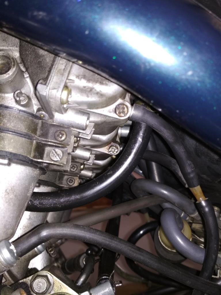

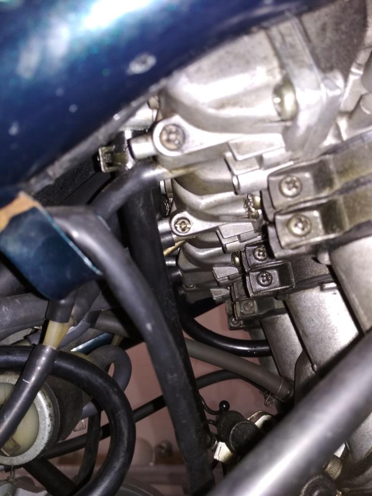

Me totiz zmatlo, ze z jedne strany to ma nahore jednu vypust co jde primo do odtokovy hadicky pod moto a z druhy strany jsou tam dve a tam kdyz povolim sroub tak tece benzin rovnou "nahore".
Jeste me to privadi k myslence je mozny ze by porad tekl benzin do karburatoru i kdyz moto stoji( treba mesic), nikdo ji netoci atd kdyz tam neni cerpadlo (jen podtlak)?
Koudy01 píše: ned 29. dub 2018 10:43:23 Ve spodni casti vicka plovakove komory je jedine sroubek. Tak ten to je.
