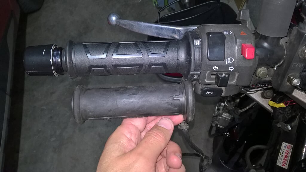

Ano, mám originální závažíčka. Jinak ty rukojeti jsou stejně dlouhé jak staré Oxfordy:

Ale já popisuju situaci na N, tam to tak dobře neschováš jako na S, takže je potřeba to trochu upravit-doplnit izolaci.

Po nějaké době ježdění sem si už na rukojeti zvykl, ale ten menší průměr, který je oproti Oxfordům citelný, mně dělal bolestivé problémy na rukách… Hřát to začne velmi rychle – tak do 20 s a řekl bych, že topí stejně jak Oxfordy. Ty byly sice výkonnější, ale zase tam byla silnější vrstva gumy. Za mě zatím spokojenost, jen to chce pohřešit tu kabeláž a ochranu proti vodě, aby to mělo trochu úroveň. Ale vzhledem k pořizovací ceně okolo 300 Kč...
Ten nenápadný ovladač je opravdu vychytaný. Škoda, že většina rukojetí je s těma ovladačema, které se musí instalovat někam na řidítka. Podobný systém sem našel akorát tu https://www.louis.eu/artikel/koso-heate ... 7525e6649c

Asi po hodinové jízdě v lijáku už rukojeti netopí. Ještě následující den fungovaly, ale o něco méně to hřálo a teď už nic :evil: Nevím kam se mohla dostat vlhkost...
Příspěvky: 847
Re: Vyhřívaný gripy
tak to je skoda. na druhu strany je to a par korun, si rovno kup dvoje rezervnych.. ja som tie svoje este dodatocne izoloval jednou vrstvou izolepy na kabelazi a uz sa mi skor rozpadaju vekom (mam ich uz fakt dlho a moto stavala casto vonku). Hreju stale krasne, dazd/nedazd. Teraz v lete jazdim v letnych rukaviciach a sem tam ma zaskoci ranny alebo vecerny chlad a tak to riesim prave vyhrievanymi heftami (na tych cca 30%)
