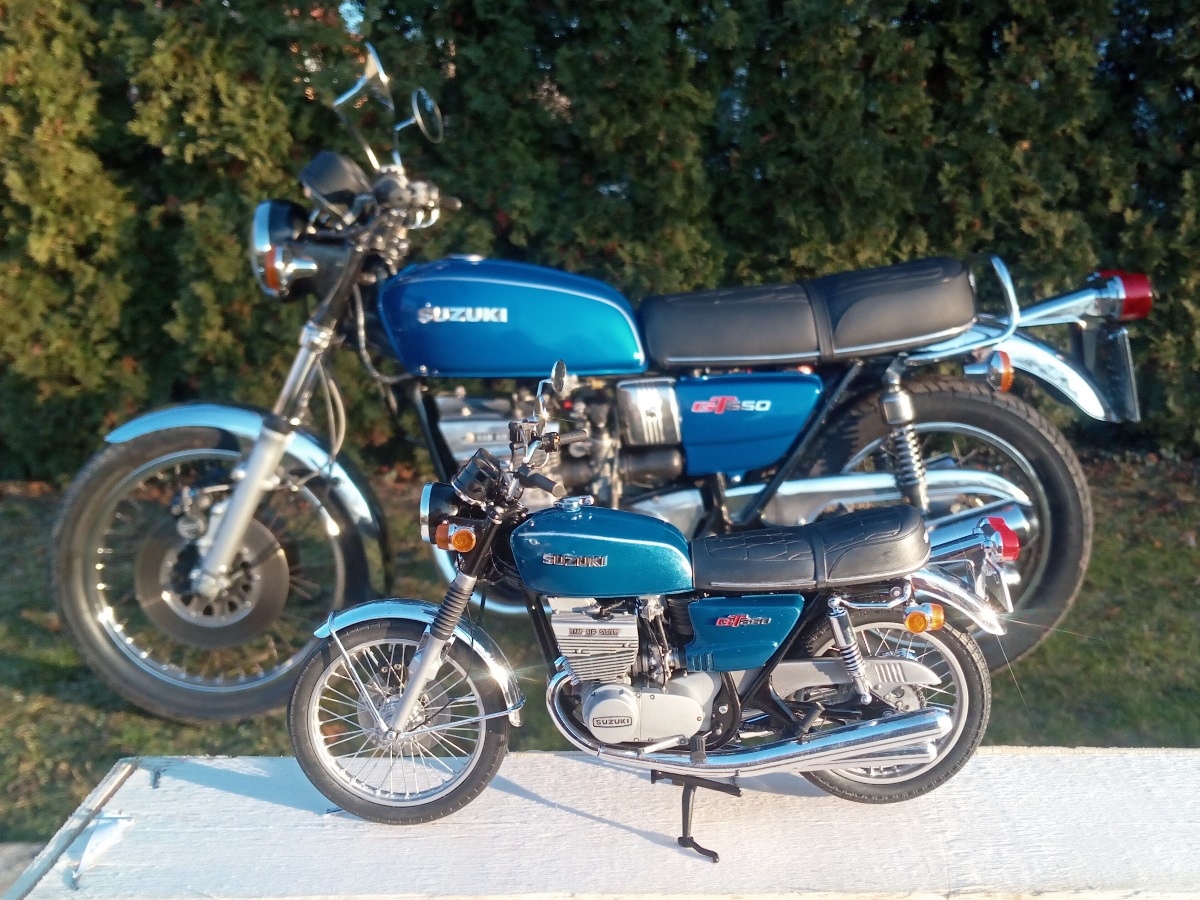

Postavil jsem si druhý GTčko. Trvalo mně to 26 dní a počítám kolem stovky hodin "práce". Sice je to jen slabší 380 a starší ročník, ale snažil jsem se to co nejvíc připodobnit.
Galerie i s nějakýma popiskama ZDE

Krása, supr krása, udělat si malé. To jste do toho tedy s ženou práskli
Tak at dělá malé radost

Koudy to nemá chybu. Krásná práce.

perfektní práce, hodnotli jsem to přepletení těch kol, k tomu bych se asi nedonutil, stejně jako ta baterka pod krytem, karbecy... Jak se jmenuje barva, co vypadá jak chrom? Já to s nějakou modelářskou zkoušel, a nebylo to tak přesvědčivý. Nakonec co šlo sme kdysi dělali z mědi a dávalo se to na pravej chrom (nebo jenom nikl, prostě něco na to v galvanovně ze známosti naplácali)...

Blatniky, vyfuky, zadni tlumice,...a puvodni kola jsou potazeny chromem od vyrobce stavebnice. To neni barva. Z kol jsem to sundaval namocenim do Sava. Je to v galerii. Chromove-stribrnou barvou sou pak striknuty ty novy kola. Nevyhodou je, ze strasne smrdi, jak chrom vypada jen z urcityho uhlu a musi se to vylestit - barva spini a pri kazdym doteku se stira. A jako zaklad pod ni se musi pouzit cerna leskla. Jsou i vic chromovy barvy. Napr. Alcad II ma barvu Chrome for lexan a ta je skoro uplne chromova. Ale taky se trochu spini a stira. A stoji penize. Jen kvuli kolum se mne kupovat nechtela. Leze to dost do penez. Uz tak jsem mel asi 15 barvicek. Treba ta modra na nadrz je smichana ze tri odstinu modre.
