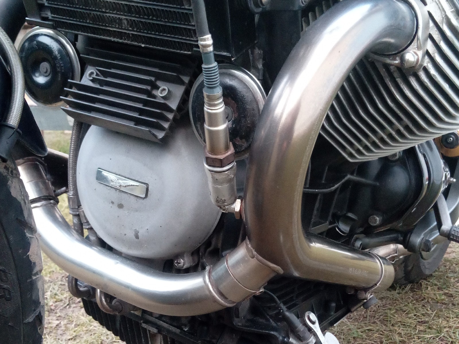

Jasne je ze tie male dierky co su na konenach sa nedaju pouzit pre priame pripojenie Lambda sondy, ani len cez nejaku redukciu to nedava zmysel, lebo standardne je Lambda sonda zaskrutkovana do vufukoveho potrubia s tym ze vlastne ciastocne zasahuje do profilu vyfukovych plynov, alebo mozno len kopiruje stenu potrubia. V pripade tych vystupov v kolenach XJcky je ale jasne ze vlastne rataju s vyvedenim plynov na sondu inde resp. kedysi pouzivali iny sposob zistovania bohatosti zmesi.
Přes redukci. Lambda nemusí být přímo v trubce svodu. Klidně bokem. Normálně se prodávají takový eLka. I na MG jsem to tak měl. Tam je myslím redukce z M10 na M18 - viz příloha.
Na XJ jsou ty dírky hodně malý. Myslím M5 nebo M6. Tam mám vyrobenou takovou komoru - jakoby malej výfuk. Fotka TADY. Jde to i koupit, ale stojí to majlant.

Prochází část výfukových plynů pryč, jako to máš u Xj, nebo to je "slepý střevo" ? Potom by mě zajímala rychlost rakce na změnu směsi. Na druhou stranu, je to na jednotlivým výfuku, ne na sběrači čtyřválce, kde už se tlak tolik nemění...
Příspěvky: 2331
Re: Synchronizace karburátorů, seřízení volnoběžné směsi
Na MG to není průchozí. Ale je to blízko a malej objem. Skoro celou tu komoru zabere tělo sondy. Reaguje to okamžitě. Se zpožděnou reakcí by palivová mapa nešla ani poladit. Tam okamžitou reakci potřebuješ. A k tomu ještě logovat akt. otáčky, akt. otevření klapky, akt. teplotu vzduchu a teplotu motoru,...aby si mohl vyvodit nějakej závěr a něco v mapě upravit.
U komory v případě XJ je reakce o dost pomalejší, ale zase stabilnější. Je to k sondě daleko a menší dírkou. Tam je třeba chvílu čekat na ustálení hodnoty. Ale tím, že se seřizuje jen volnoběh - ustálený otáčky, žádný pohyb s plynem atd. je to jedno. Možná i lepší, protože je to ustálenější.

Na tom MGcku mas ale sondy dve jedna na kazdy valec... podla umiestnenia tejto... CI???
Podla toho co pises tak to umiestnenie sondy nieje az take kriticke... cize keby som zrobil redukciu 6mm na priemer tej sondy tak by to malo ist, resp. je lepsie to urobit priechodzie, aby to tie plyny akoby vyplachovali? Lebo ta zelena hadica co ide z tej bandasky vyzera ako otvoreny vystup/vyfuk.
