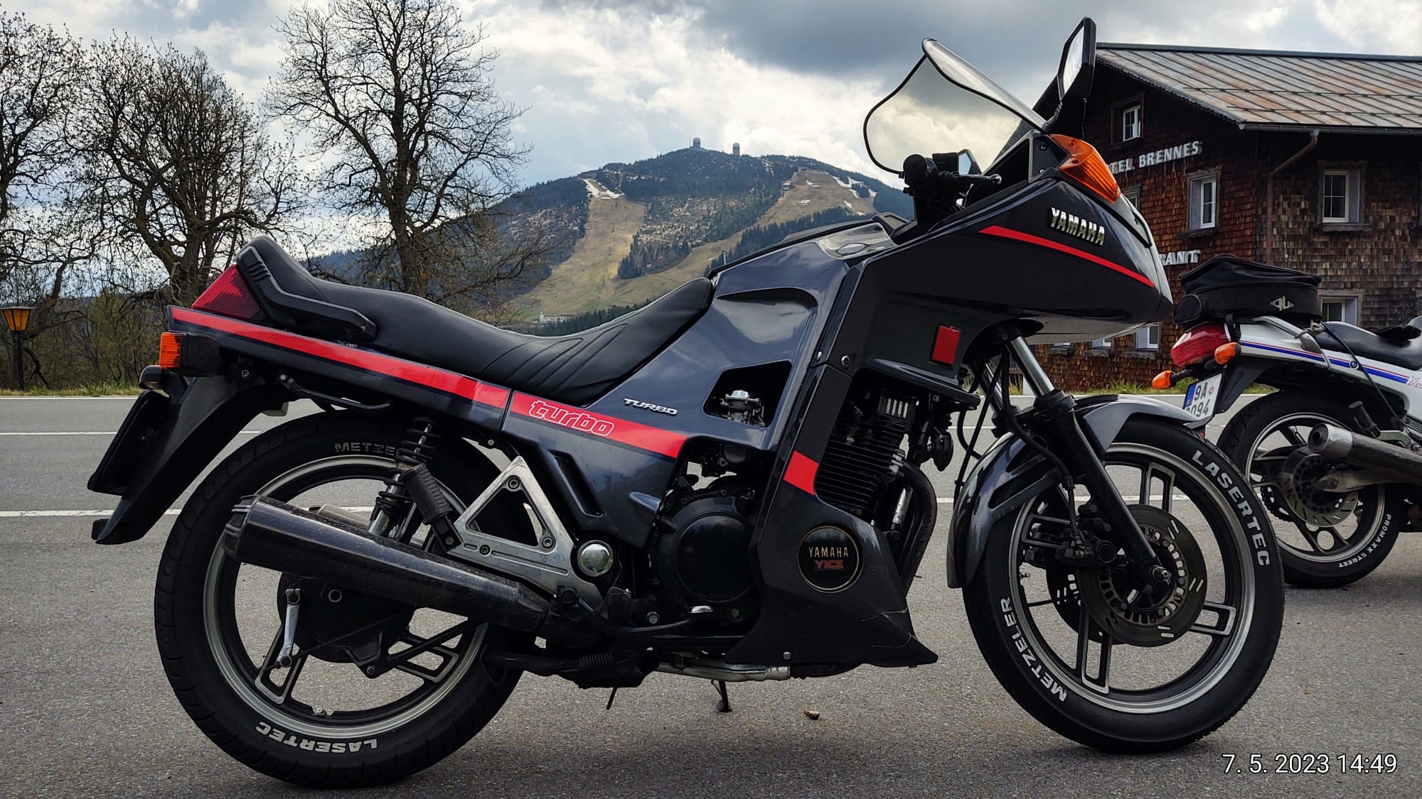

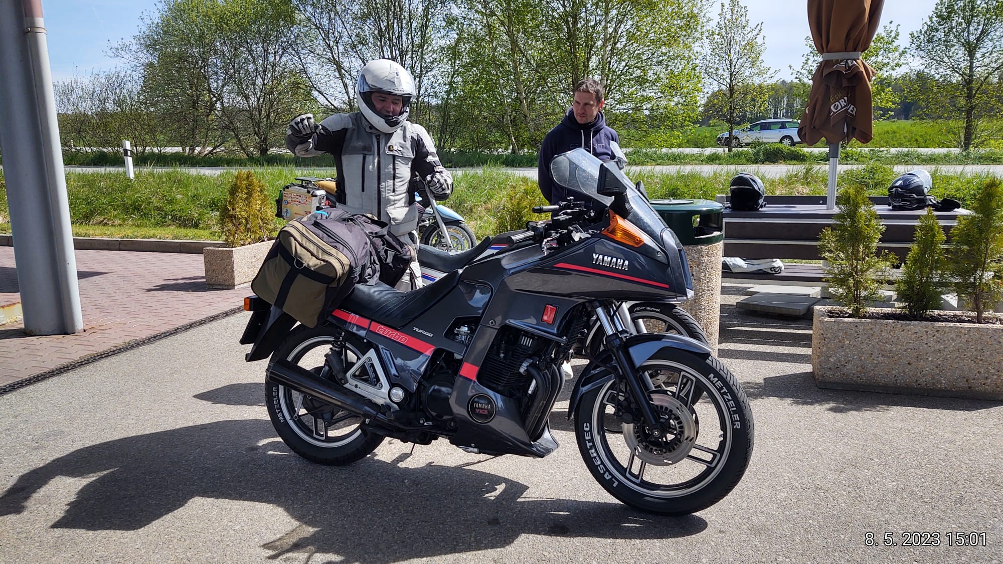

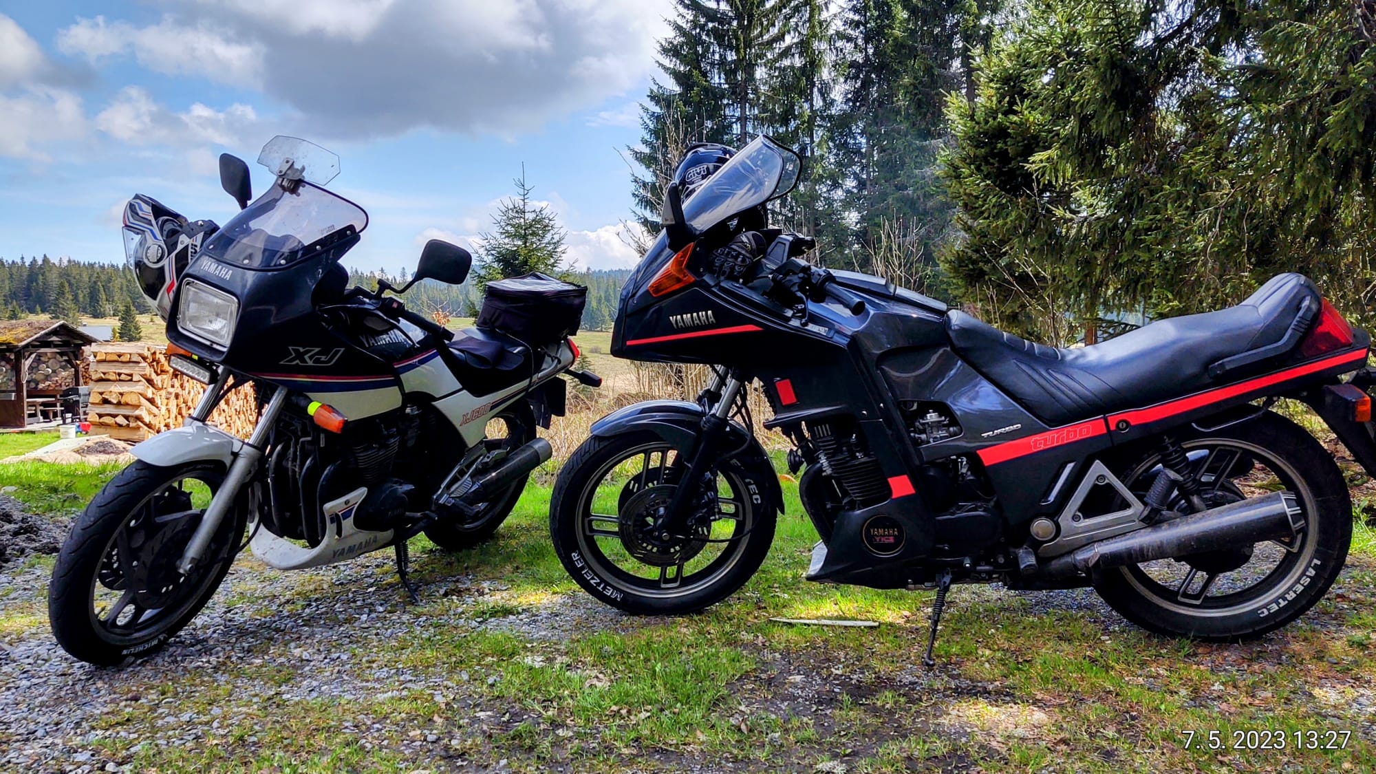

Tak sraz odjet ne bez ztráty kytičky. ;) Místo startování chrastění jako když nezaskočil u 120 pastorek do věnce. Může to být volnoběžkou? Měli jste s ní někdo problém? Jak se projevoval?
Ale ☝️☝️☝️ během cesty ze srazu se mi to turbo zničehonic samo chytlo. A najednou jela jako fakt velká holka. Dvakrát se mi to pak ještě povedlo. Jednou jsem kolem Pepi a spol profičel ve 190, že si mysleli že jsem se zbláznil. :D :D Milanovi do kecafonu jsem řval co se děje, že asi letím. :lol: Takže ona se fakt rozjezdí. Teda nerozjezdí, ale ... nabídla mi možnost čím to může být. Protože po této letecké anabázi mi při 3/4 nádrži jakoby docházel benzín. Jen tak z plezíru jsem za jízdy přepnul na rezervu a ono se to srovnalo. No a po pár kilometrech mi fakt začal docházet. Tedy Švícarka se tak začala chovat. Ukazatel pořád ukazoval půl nádrže. Na pumpu jsem doskákal, doslovně. Dotankoval 9l a zjistil že jen těch je najednou použitelných. Přitom při zkouškách jsem jel až na dno nádrže.
Kohout je zrepasovaný protože tekl, nádrž jsem měl dole a nebyl v ní žádný bordel. Přesto se tam něco stalo a asi u toho bude jádro pudla. To neva, všechno se poladí a opraví. Jen kvůli nemožnosti jet na státovce vic než 190, konzervy se pořád pletou. Jsem měl fakt rohlík mezi tvářemi. :mrgreen:
Je to boží stroj. Doufám tedy, že toho boha při dalším testování neuvidím osobně.
A ještě jedna věc mi přijde divná, kterou jsem před tím nezažil, neb to byla její první pořádná jízda po narozeninách. Když dojedu s ohřátým motorem a pak chci startovat tak musím dlouho točit a plný plyn k tomu. Ale když jsem několikrát nestihl přepnout na rezervu, nebo mi benzín došel. Tak po nalití chytí na drc i teplá. :?:
