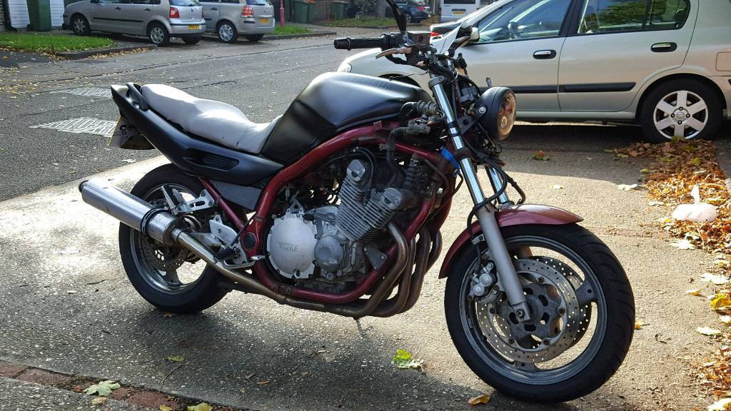

A neoznačuje tu kapotáž 900 S? Pokud ne tak tam žádnou kapotáž psanou nemám. A nebude jim vadit že na poslední STK byla kapotáž a najednou není. Fotky si dohledaji
- Příspěvky: 2316
Re: Termostaty v kapotazi-DOTAZ
Krasa nesmirna
Dokonce i se zachovalym PAIR systemem. Budiky netreba. Maximalne tachec z kola.
Takze toho bych se nedal.
To tak zensky maji. Moja mi taky zakazuje prodavat motorky. Uz dvakrat sem ju neposlech a vzdy si tu novou oblibila stejne jako starouChtěl sem ji prodat na ND ale žena nedovolí že se jí líbí a mám ji opravit.

To je drak
Technicke bych se nebal, znamy udelal ze stare GSX-F 600 taky nahace a v pohode.

Majitel motorky na obrazku neresil ani to, jak stroj na kterym jezdi, vypada. Natoz jestli mu strili nebo ne. A pokud strili, tak to urcite bral jako pozitivum a ne jako mozny nedostatek
https://www.motorkari.cz/motobazar/moto ... 55525.html
Uz sem se nechal. Cekam az neco vyskoci tu nebo v Nemecku a XJ pujde...Nenech se odradit...
