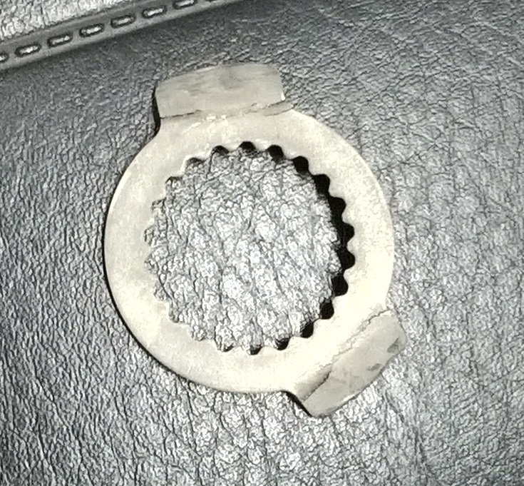

Hezky, ja kupoval pojistku z tim koleckem z toho obchodu megalevnepneu a tam byla pojistka kolem 130,-
- Příspěvky: 1202
Re: Řetězová sada
Ale spokojený s kvalitou teda nejsu
Při ohnutí zajišťovacího prvku to popraskalo, následně i při pokusu s tím druhým. Už sem poslal reklamaci do Yamahy… Naštěstí mám ještě neorigo pojistku z Wemoto a ta je v pohodě.
- Příspěvky: 1202
Re: Řetězová sada
Pojistku v Yamaze bez keců vyměnili za druhou.
- Příspěvky: 2316
Re: Řetězová sada
Nepraskaci?

- Příspěvky: 1202
Re: Řetězová sada
To ukáže příští výměna. Rozbalili nový sáček, kde jich bylo plno a tato je tmavší než ta předchozí.
