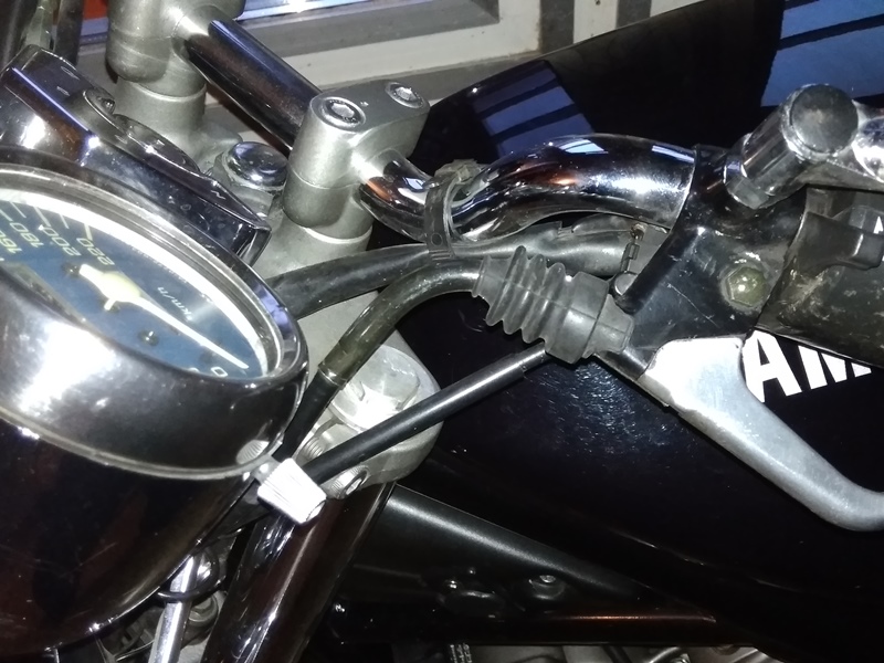

Tak já celou dobu přemýšlím, proč tady píšete o zahnutých či rovných částech a až teď chápu, že to měníte i s bowdenem..? To tam nestačí (jak píše i Otis) vrazit prostě nový lanko? Jen mě napadá - asi kvůli bordelu, co se tam za ty roky nastřádal...
- Příspěvky: 2258
Re: spojkové lanko - aneb jak jsem chtěl ušetřit
Staci to. Tak mam to, co mam pod sedlem. Stare bowden s novym lankem z opravne sady. A taky to funguje. Akorat v tom bowdenu je jeste nejaka plastova trubicka a ta byva popraskana.

kozoroh1: a co jsi koupil? je to nějaká značka nebo aspoň obchod, kde jsi to pořídil?
Kupoval jsem to na wemoto. Ale proto, že se mi nezdá ten pravý úhel na N verzi, jsem vzal rovné na verzi S. Čím ostřejší oblouky tím větší cesta odporu.
Na N musí být lanko s fajfkou, jinak ho neprotáhneš tak jak to má být. Měl sem ho z Wemoto a prodřelo se to právě v těchto místech. Při srovnání s originálem mělo tu fajfku zalomenou pod ostřejším úhlem, takže to byl asi ten důvod.
Uvnitř bowdenu je teflonová vložka, aby se to prý nemuselo mazat.
Koudy01 - díky, už to chápu. Pak se teda v nemálo obchodech prodává na esko špatný bowden.

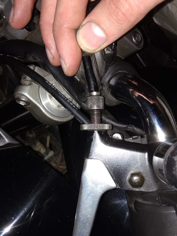

famfulin76 - nový lanko tam nedáš - má koncovky. Nebo, jako to mám teď já, lanko z opravný sady, ale pak drží lanko ve válečku u páčky šroubek a tomu já prostě moc nevěřim.
OTIS - no jo, ale jak poznat, že je v bowdenu teflon? U toho z Wemoto píšou "Lanka značky Slinky Glide jsou velice odolná - polyamidový vnitřek minimalizuje tření lanka. Všechny lanka jsou důkladně naolejována což snižuje jejich opotřebení", takže předpokládám, že se mají v rámci údržby mazat.

- Příspěvky: 2258
Ja ten sroubovaci valecek mam dole a je to v poho. Normal to fungovalo a funguje. Teflon nevim, jestli tam je, ale v manualu pisou, ze ma clovek mazat.
Manuál vznikal v nějaké době, ale technologie se vyvíjí... Co sem četl, tak teflon se tam začal dávat, aby se to nemuselo mazat - a tak se tam nedostane tolik bordelu. Ale asi to není standard u každého výrobce.
Tak to je divný. Já mám opravnou sadu s lankama, který mají na jednom konci kuličku či soudek, který chytneš do páčky. Dole už je to samo na šroubek...VojtaMX píše: sob 14. dub 2018 12:30:23 Nebo, jako to mám teď já, lanko z opravný sady, ale pak drží lanko ve válečku u páčky šroubek a tomu já prostě moc nevěřim.
