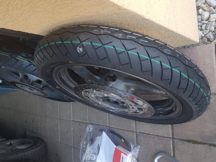

Re: Kde kúpiť pneu?
Dám to sem.
Nemáte niekto skúsenosti s prednou pneu výšky len 70 mm? Predtým som tam mal túto. Hovorím si, vymením gumy a pôjde to lepšie. Dal som originál do predu výšky 80mm a mám z toho zlý pocit /už v prvom kilometri na rovinke som cítil, že sa celá moto vlní, sú vyvážené kolesá, ako keby boli zmačkané gumy zo zlého skladovania, potom sa to vytrácalo, teraz majú už asi 300km najazdených, ale v náklone je to stále zlé/. Zlý pocit z celej moto /raz ako keby impulz išiel od predu, raz mám pocit že sa vlní len zadok/. Sa strašne vlní pri väčšom náklone. Predtým to nerobilo. Alebo to robí len model Metzeler, neviem teraz. Mám síce upravovaný zadok, tak neviem čo z toho. Pôčkám ne lepšie počasie /teplejšie/ a budem to na nejakej zátačke skúšať. Teraz mám asi aj pocit, že pri zaťažený predku to ide lepšie /ale zatiaľ neskúšam limit motorky pri 11 st. čo je momentálne u nás/.
- Příspěvky: 2331
Re: Kde kúpiť pneu?
Ta výška na pneu není udaná v mm, ale v % z šířky. U XJ je šířka přední gumy 110mm, takže to náhodou skoro vychazí i na ty milimetry
Nejsou ty pocity jen nezvyk z toho, že si doteď jezdil na starých gumách? Na těch se motorka totiž chová úplně jinak. Ale to asi víš, že jo.
Jinak když sem si na chvilku půjčil bráchovo XJ, taky mě zarazilo, jak se vlní. I v poměrně malým náklonu a rychlosti. Zkusili sme trochu přitáhnout zadní tlumič, ale nevím, jestli se to zlepšilo. Protože od té doby sem na tom ještě nejel. Zkušenosti se 70tkou gumou vpředu nemám, bo to by u nás nepošlo na TK.
Ty tam máš ty dva tlumiče z XJ6, že? Není to náhodou moc na tu motorku? Nemůže to být tím? Dva tlumiče přece nebudou tlumit jako jeden ne? To by si je musel nějak upustit nebo čím se zmírní tlumení tlumiča.

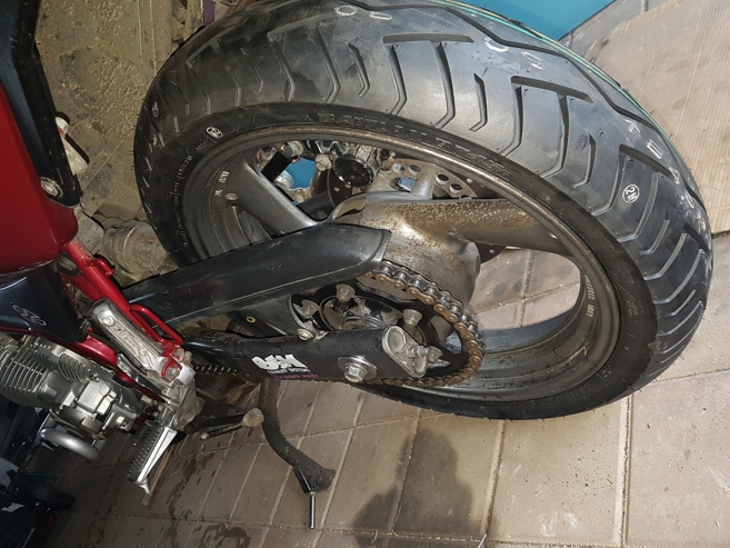

- Příspěvky: 483
Re: Kde kúpiť pneu?
já tento týden sundal kola, dal obě nový gumy Batlaxy BT45, nechal vyvážit a uvidíme jak budou sedět.
