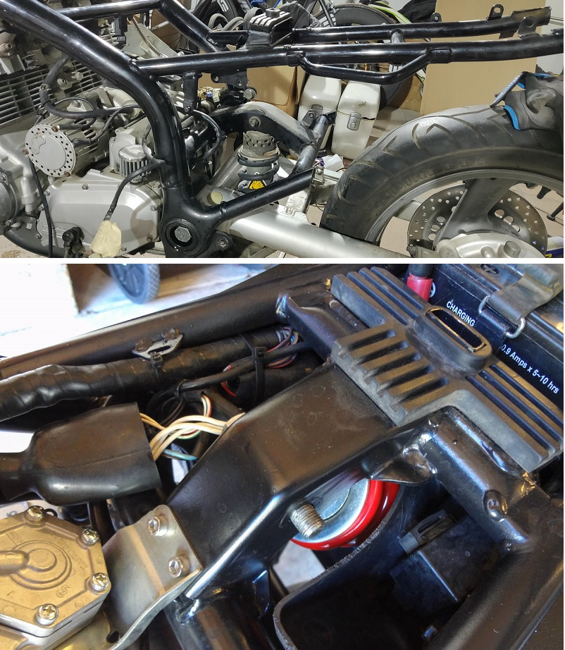

Obrázek je správně, srovnání s originálem:

tak 900 malo stelovanie predpatia hore povodne, a dole nema oko ale vydlicku, takze asi mam fakt viac miesta okolo tlmica

U 600 na rozdíl od 900 je horní uložení těsně pod nádrží...

ja som tusim nadrz dole nedaval, ale vyfuky, zadny blatnik, baterka vsetko muselo ist prec

Myslím, že se tam nějak rozumně nedostaneš ani se sundanou bandaskou. Naštelovat jednou SAG a pak už nechat být. Tady u těch tlumičů, kde máš plynulý seřizování matkou, se asi nepředpokládá, že budeš měnit předpětí nějak často. Nedovedu si představit, že bych někde tahal klíč a točil několikrát dokola (třeba 4x), abych změnil předpětí z 3 na 5 (vztaženo na origo tlumič z XJ600) kvůli batůžkovi.
Na častý měnění předpětí je dobrý to hydraulický štelování, co montoval Jura na Tracera. Ale to na XJ neseženeš. A nebo origo. tlumič s předdefinovanýma pár stupněma předpětí. Tady ty aftermarket tlumiče fungují skvěle a mají velký rozsah nastavení = jdou nastavit přímo na tvojí váhu, což většina uživatelů XJ neocení. Ale zase tam chybí ten komfort, že si změníš (přibližně) předpětí, kdykoliv se ti zachce, jednoduchým přecvaknutím na stupnici.

ja som sahal na to asi trikrat, kym som nasiel tu spravnu tuhost, jazdim sam, s kuframi plnymi aj bez kufrov, a to jedno nastavenie v pohode pokryva ten rozdiel zataze, za mna yss nadhera
