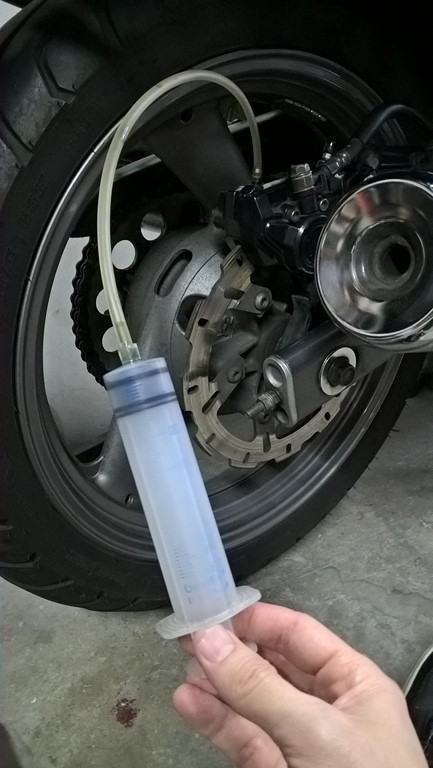

takjanevim píše: stř 20. pro 2017 15:05:57 Ahoj,taky bych potřeboval takhle rozhodit zadní brzdič na devítce,jeden pístek se blbě vrací.Sadu na devítku maj taky,chtěl jsem se zeptat co kvalita tý gumy od wemoto,vydrží to chvilku nebo to za sezonu teče??Ještě mě napadlo,nějaká finta při nasazování pístku do novejch gumiček??Naolejovat a jen zatlačit???
Namažeš kroužky brzdovkou (nebo vazelínou, která bývá u některých sad) a pístek zatlačíš.
Co se týká následného plnění brzdovkou, tak místo zdlouhavého pumpování doporučuju nasávat kapalinu přes odvzdušňovák. Prodávají se na to speciální pumpy za několik set, ale já mám dobrou zkušenost i se stříkačkou + akvarijní hadičkou ;)

OTIS píše: stř 20. pro 2017 18:04:35
Ahoj,už máš vysledek tvého snažení na brzdě??zajimá mě hlavně zda ta gumička co je mezi pulkama třmenu těsní,píšeš že jsi ji nechal a neměnil.Dík za odpověd.
Příspěvky: 1237
Re: Výměna těsnění v brzdovém třmenu
Jo už sem s tím něco najel a nic neteče.

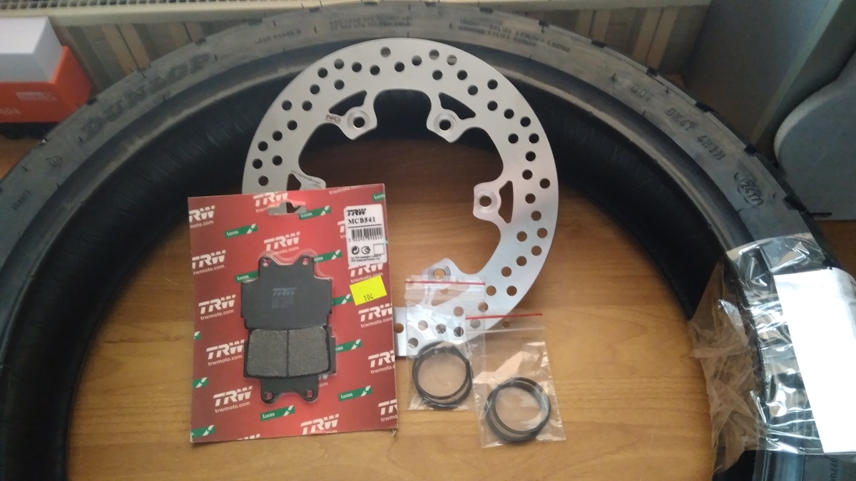

Tak sem se do zadni brzdy pustil taky. Trosku komplexneji po tech temer 100tis. km.
