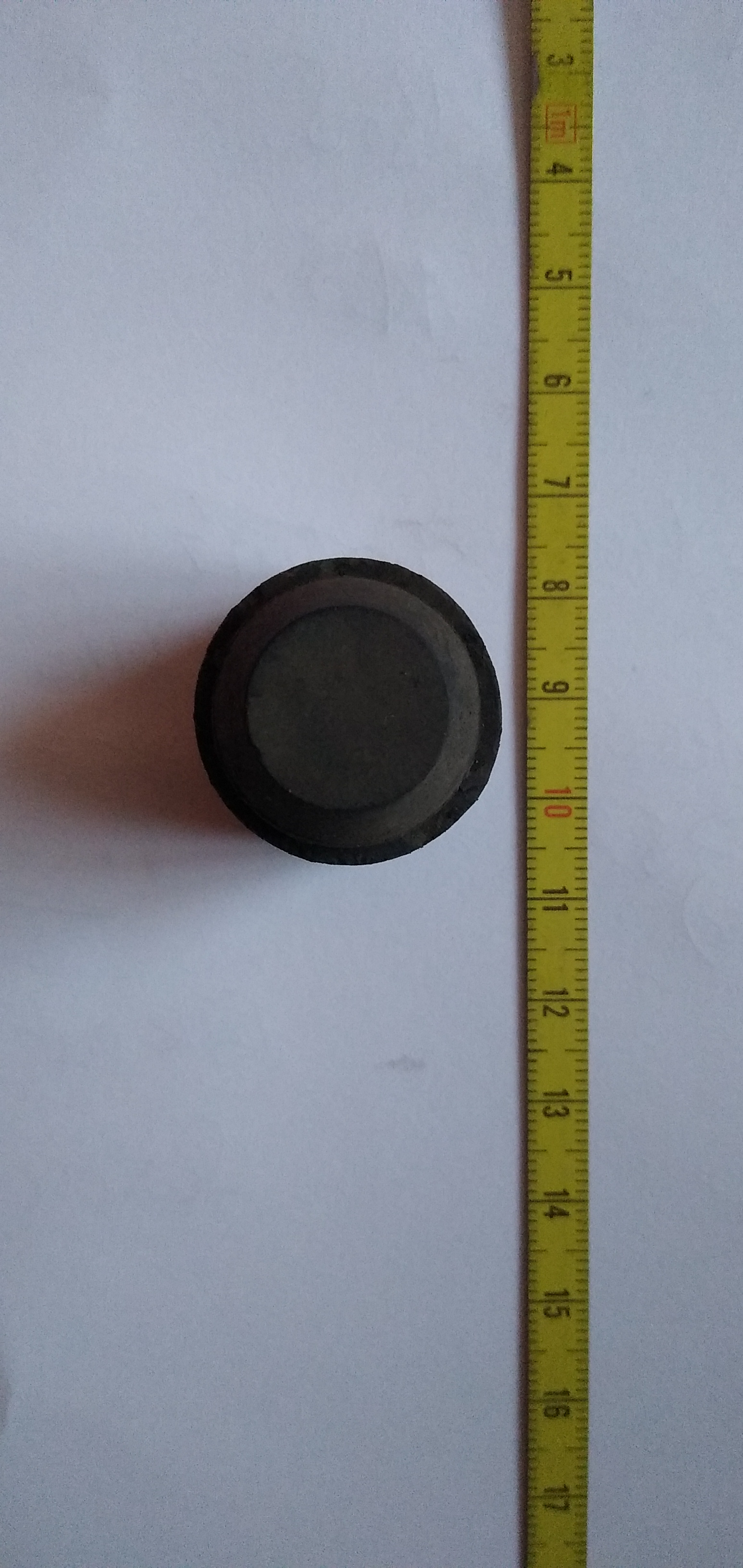

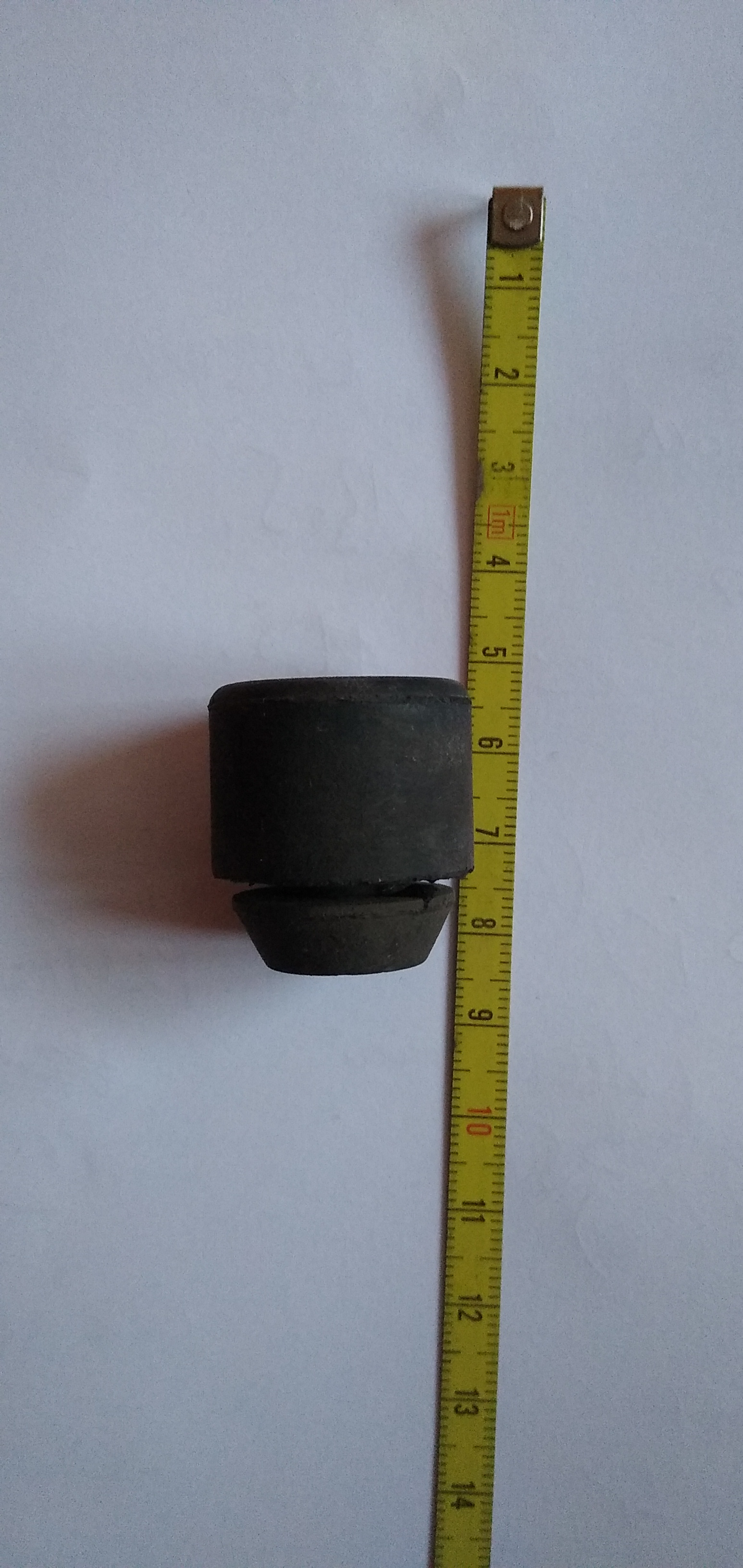

Re: Teče jeden karburátor
Nejde to vyfotit nejak lip? A prilozit k tomu treba petikorunu, abysme videli, jak je to velky?
Teceni pozoruj, a kdyz nic nepotece, byl to jen nejakej nepodstatnej error ;)

nechal jsem to u motorky v garážovém stání, vyfotím večer - stavím se tam
průměr to má jako pětikoruna, shora je díra, která na druhé straně je slepá.
Ale lepší bude více fotek, udělám je.

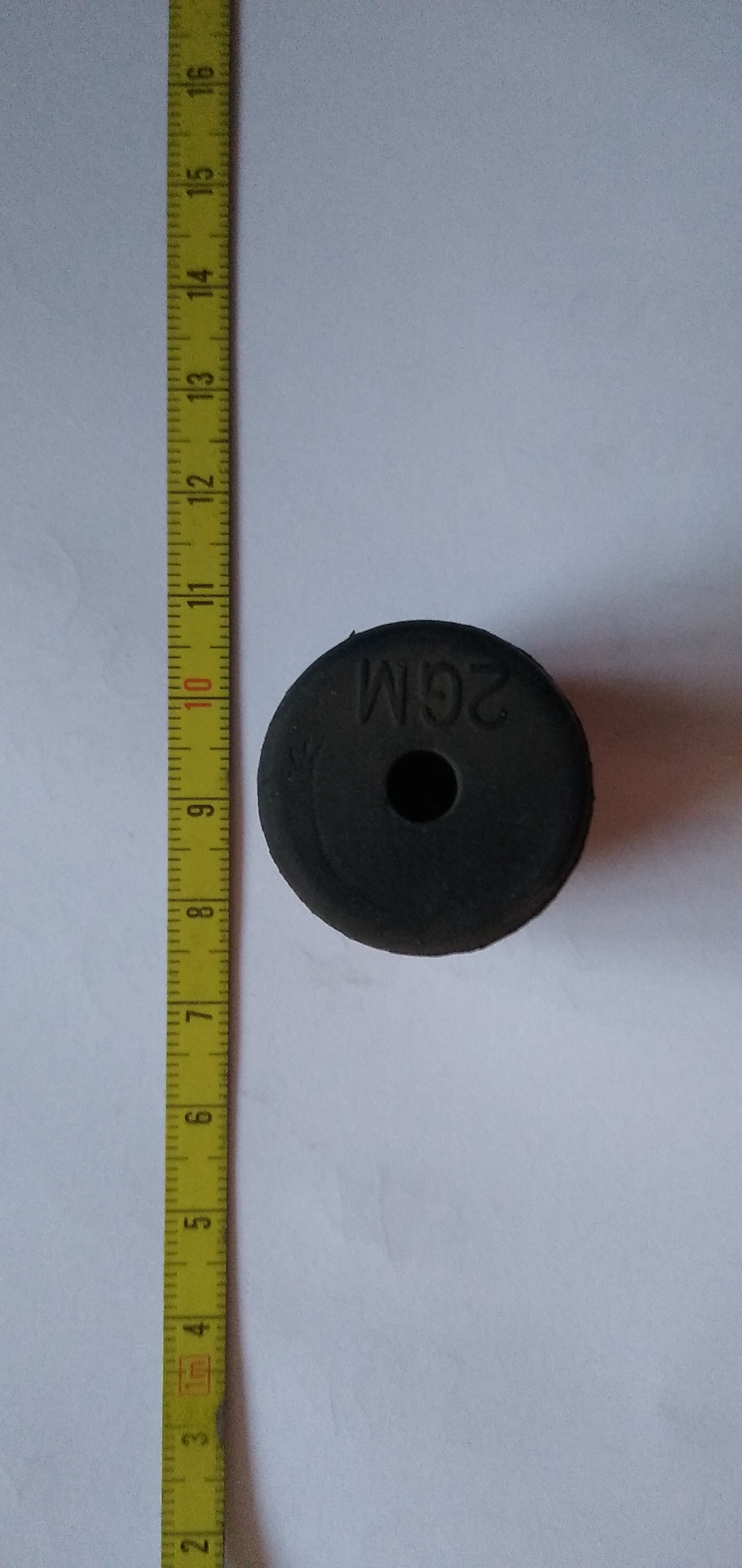

Zaostril sem oko a uz vim. Je to doraz centralniho stojanu. Opírá se to o výfuk. Jen to tam nasuneš zpět. Tady číslo 38

Zde jsou fotky gumového dílu...
Nahoře je text 2GM

Koudy, jsi moc hodný! Díky moc :)
Takže ted se mi aktualizovalo forum, takže fotky jsou navíc
moc děkuji, takže ho nějak tam asi vmáčknu zpět, co?
Jo, normálně to tam zasuneš. To uvidíš.
