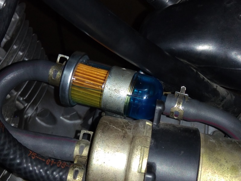

Co je to modré na tom filtru - nejaký tunnig, je v tom ledka, která při jízdě svítí?
- Příspěvky: 2258
Re: Palivový filtr
Nene, to je hopsinková šťáva

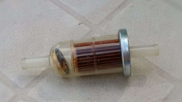

Teď se mně dvakrát stalo, že motor nečekaně chcípl za jízdy. Prvně to bylo za jízdy do kopce s nízkým stavem rezervy. Motor už nešel nastartovat, ale nedostatkem paliva to nebylo. Motorku sem odtlačil ze silnice, dal na bočák, po nějaké době nastartovala a už nebyl problém. Tipoval sem to na nějaký bordel v kohoutku, ale nebyly vhodné podmínky na řešení.
Včera se to stalo v Brně na křižovatce Bratislavská-Koliště pěkně v dopravní špičce a plně nabalen....
Opět se to povedlo nahodit po odtlačení… Kohoutek byl uvnitř čistý, ale po sundání nádrže bylo vidět něco nestandardního v palivovém filtru. Upadla plechová čepička z filtračního tělesa a ta se někdy dostala do pozice, kdy bránila průtoku paliva…
Bez sundání nádrže to není vidět, jedná se o filtr z motoretezy.cz

A k sakru. Som ho kupoval aj s reťazovou sadou asi mesiac dozadu. Asi to benzín rozožiera. Nekvalitný výrobok. A ten starý som pozrel aj z vnútra, pekne čístý.
Asi treba niečo hľadať v nepriesvitnom /bielom/ obale.

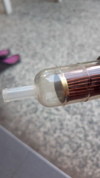

Tentokrát neupadla čepička, ale zdeformovalo/ohnulo se papírové filtrační těleso, kovová čepička se tím přitlačila až ke spodní stěně filtru, takže bránila palivu dobře protékat.
