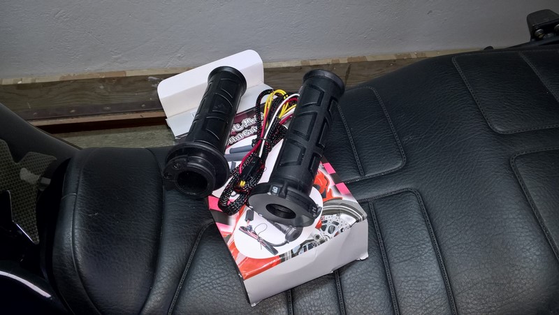

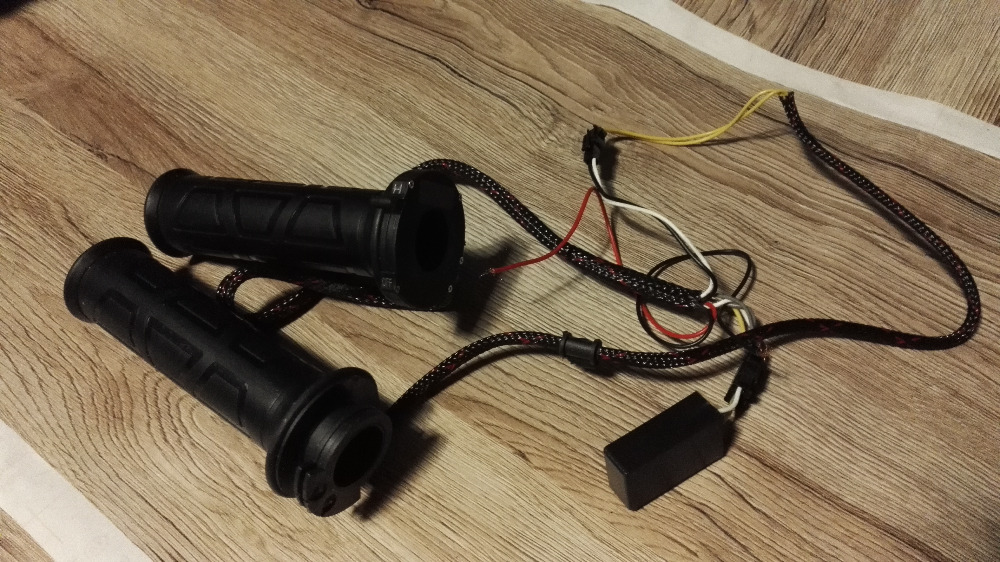

Už delší dobu mně na Oxfordech funguje vyhřívání na pravé straně jen podle nálady, tak sem se nechal inspirovat Mexicanem a něco podobného objednal. Zpracování rukojetí je dobré, ten ovladač pro zapínání a regulaci je opravdu vychytaný ;) Taky je výhodou, že se to nenasazuje na plynovou rukojeť, ale je to komplet rukojeť s mechanismem pro lanka.
Neuspokojily mě dráty – jsou krátké, hóódně tenké a na velké části bez další izolace. U verze N vychází konektory za světlomet, stejně tak krabička s elektronikou, protože ty kabely dál nedosáhnou (toto bych předpokládal někde pod nádrží). Takže do míst, které není příliš chráněno před deštěm. Z těchto důvodů bych to nedoporučoval připojovat přímo na baterku a taky je nutné dodat pojistku…

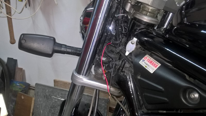

Otis, ja som ich napojil na parkovacku (takze krabku s elektrom som naeskapaskoval pod svetlo).. funguje to uz myslim tretiu sezonu a dazdov som zazil dost. a hreju stale obstojne
Re: Vyhřívaný gripy
Mexican píše: sob 18. kvě 2019 18:24:40 Otis, ja som ich napojil na parkovacku (takze krabku s elektrom som naeskapaskoval pod svetlo).. funguje to uz myslim tretiu sezonu a dazdov som zazil dost. a hreju stale obstojne
Normálně napájení si dal na parkovačku? To seš dle mě odvážné. Já bych to dal zvlášť. Nebo třeba na drát, co napájí zásuvku. Aby mi v případě problému nevyhořel hlavní svazek, ale když tak jen samostatný vedení k zásuvce/gripům.

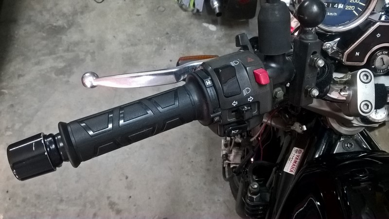

Mám doma ty samé. Nestačil jsem je nainstalovat na XJ. Jestli je někdo chce nechám je zdarma. Mexicanovi to tam sedí dobře. Šíroké jsou 12cm.
Re: Vyhřívaný gripy
kozoroh1 píše: sob 18. kvě 2019 22:28:29 Mexicanovi to tam sedí dobře. Šíroké jsou 12cm.
On tam ma totiz nejaky jiny zavazicka. Jinak maji XJckovy gripy 13cm. Nebo nevim. Ale ja mam 13 a Otis puvodne asi taky podle fotky.
