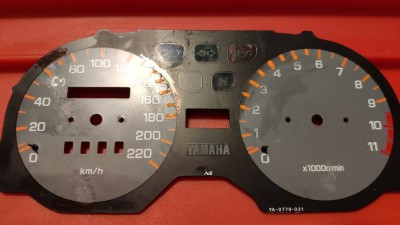

Neválí se někomu (klidně prakticky na maděru) budíky na XJ 600 S s maximem 220km ... konkrétně potřebuji jen ten vnitřní plastový štít s ciferníkama. Trochu jsem vylepšoval a ...
Tak na budíky líh nebrat
Ponaučení pro příště, líh nebrat ...
Jo, jsem idiot, ale umím s tím žít :geek:

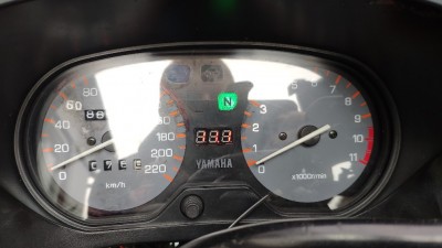

Nebudu se na ně dívat jako na šperk, ale jen jako zdroj informací.. Nově i s teplotou...
Budíky po sprznění
Budíky po sprznění
Naposledy upravil(a) javim dne pát 23. říj 2020 11:20:48, celkem upraveno 3 x.
