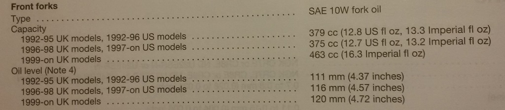

OTIS píše: čtv 18. čer 2020 22:16:16 Množství oleje do vidlic.jpg
Díky.

myslím, že jsem se vždycky řídil hladinou, ne množstvím

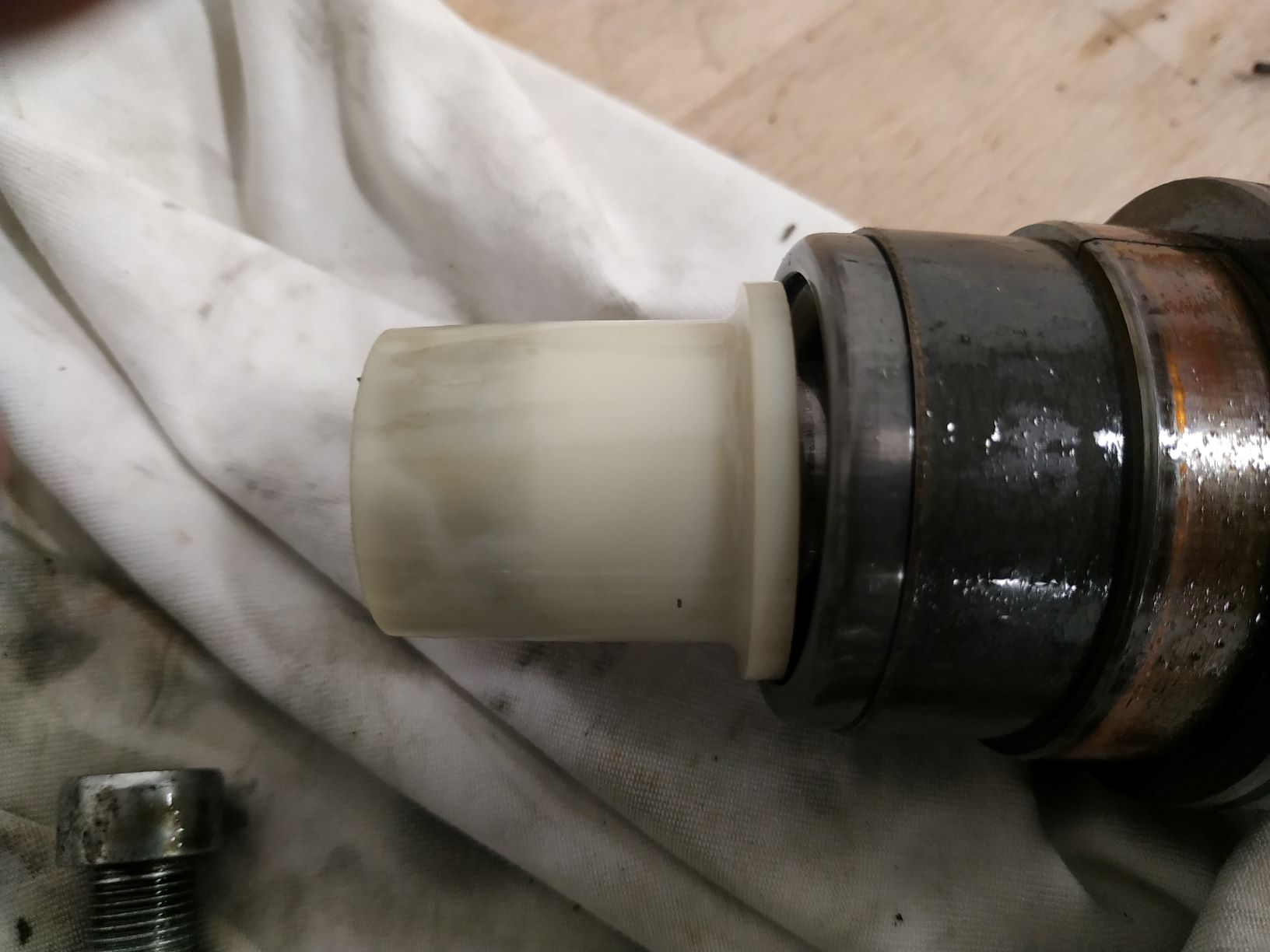

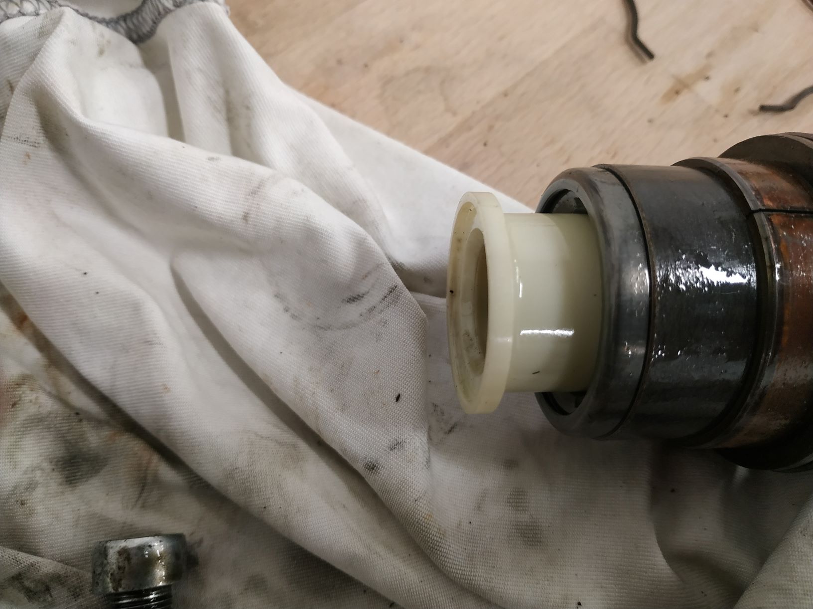

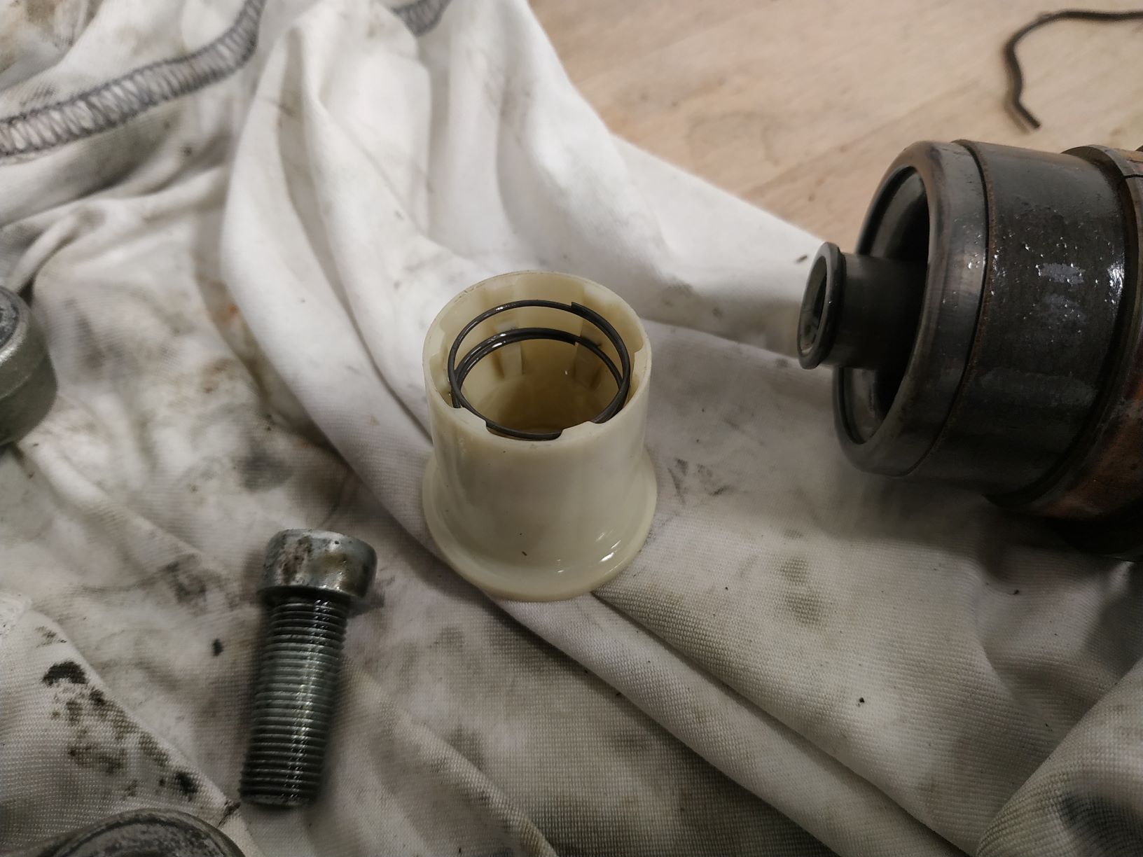

Zdravím po dlouhé době. Mám dotaz. Měl jsem oblité vidle od oleje, tak jsem vyměnil gufera a olej. Když jsem to dělal, tak jsem zjistil, že každá vidlice byla někým přede mnou složena jinak. V jedné byla obráceně pružina a v druhé byl jinak takový silonový váleček na spodku tlumiče. Jde mi o to jak tam má být správně.
Díky za radu. Mám to už složené. Zasunul jsem to dovnitř jako na 2 fotce. Jde mi o to, jestli jsem to dal dobře.
Příspěvky: 2316
Re: Přední tlumiče, olej do vidlí a tak dále
Udělal si to dobře :)

Díky moc, myslel jsem si to. 👍👍👍
