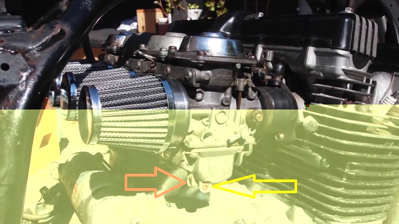

Re: Nejde do výkonu a střílí do výfuku
Ok, zkusím to odkalit, ten šroubek bude společný poro všechny karburátory nebo bude mít každý svůj
- Příspěvky: 2295
Každé má svůj. Žlutá šipka ukazuje na šroubek, které o pár otáček povolíš. Z díry u červené šipky ti poteče benzín na motor a pak na podlahu
Čím víc šróbek povolíš, tím líp to poteče a vyplaví víc bordela. Až benzín přestane vytíkat, šrófek zase dotáhneš. Potom můžeš nastarovat, ať se karburátory zase zaplaví. Zdechnout motor a odkalit to ještě jednou. Ať je to pořádně.
Hmm, nějak špatně se to nahrálo. Ale šipky vidět jdou.
