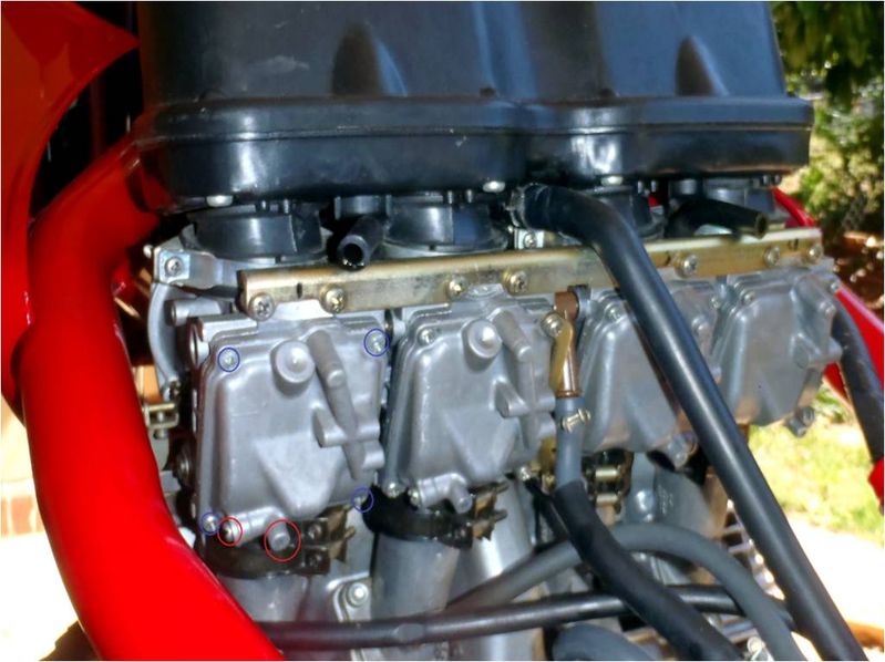

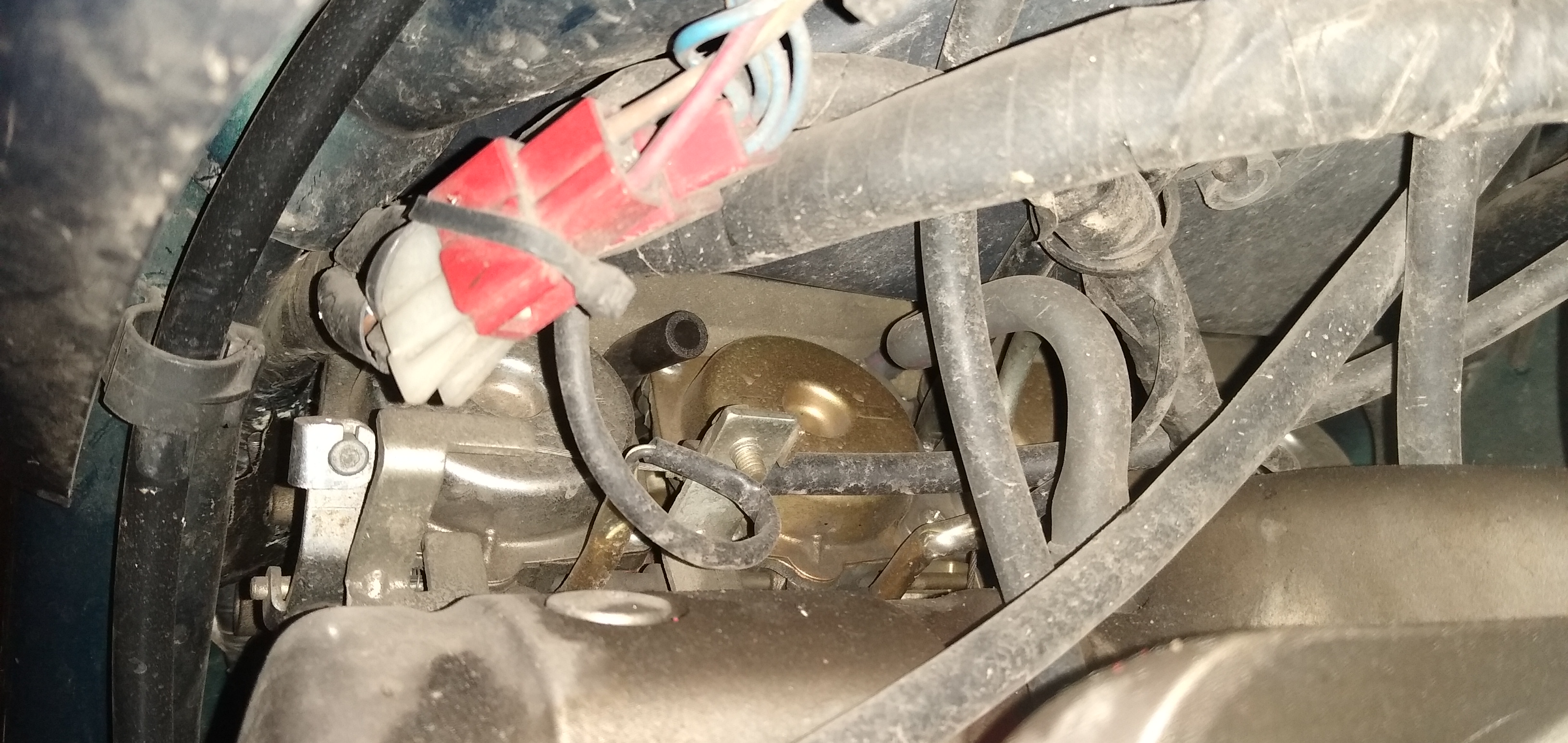

To je prepad z karburatoru. Mezi tou druhou dvojici karburatoru by tahle hadicka mela byt taky. Jen je mas divne otoceni dopredu. Lepsi je je otocit dozadu za airbox jako na obrazku.

Koudy,ani nevíš,jak moc jsi mi pomohl!
Děkuji moc.
Aha,tak to otočím příště. Teď už mám smontováno. Snad se tomu takto nic nestane...
Ono je to docela hloupá práce, když to děláš na parkovacím stání, zhasíná světlo,takže si svítíme jak světluška s mobilem. Vždy se k tomu hodně bojím o rezervu,aby mi nespadla... zkrátka někdy horor po tmě,doslova
každopádně ještě jednou vřele děkuji za pomoc!
