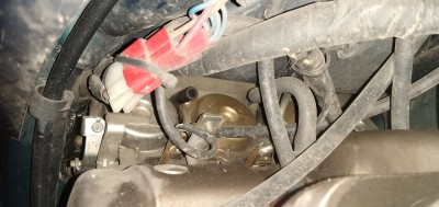

Teče jeden karburátor
- Příspěvky: 1075
Re: Teče jeden karburátor
Pošli mně něco konkrétního do zprávy, nějaké odkazy, kde je ten problém...

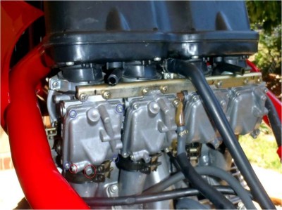

To je prepad z karburatoru. Mezi tou druhou dvojici karburatoru by tahle hadicka mela byt taky. Jen je mas divne otoceni dopredu. Lepsi je je otocit dozadu za airbox jako na obrazku.
Koudy,ani nevíš,jak moc jsi mi pomohl!
Děkuji moc.
Aha,tak to otočím příště. Teď už mám smontováno. Snad se tomu takto nic nestane...

- Příspěvky: 2241
Jako vyloženě to nevadí. Jen je to víc na raně prachu a bordelu. Rozdělávat to kvůli tomu nemusíš....tvoje podmínky ti nezavidím. Ale buď v klidu. Já mám garáž a dvě ze tří motorek 30 km daleko
