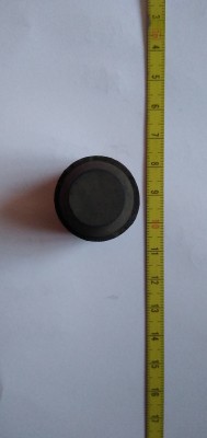

Teď jsem to ještě nastartoval už s nádrží a nikde ani kapka.
Vypadá ro,že nikde nic neteče...
Jsem na jednu stranu rád, na druhou nevím, co to bylo...
Teď tady koukám, odkud muze být ta guma...a vůbec nevím...
Nechci přišroubovat nádrž, když nevím, odkud to je .. :roll:
Zde fotky...

Nejde to vyfotit nejak lip? A prilozit k tomu treba petikorunu, abysme videli, jak je to velky?
Teceni pozoruj, a kdyz nic nepotece, byl to jen nejakej nepodstatnej error ;)

nechal jsem to u motorky v garážovém stání, vyfotím večer - stavím se tam
průměr to má jako pětikoruna, shora je díra, která na druhé straně je slepá.
Ale lepší bude více fotek, udělám je.
No, jak říkám, zkusil jsem to i s nádrží a neteče.
Budu to sledovat :)
moc a moc děkuji za skvělé reakce, Koudy :)

Zaostril sem oko a uz vim. Je to doraz centralniho stojanu. Opírá se to o výfuk. Jen to tam nasuneš zpět. Tady číslo 38
A není zač. Pokud můžu, pomůžu ;)

Zde jsou fotky gumového dílu...
Nahoře je text 2GM
A pak ještě jedna fotka, když jsem zjistil takto volnou hadičku,ale nemá nudné napojení a při chodu motoru z nic neteče, nefouká....je to ok?

Koudy, jsi moc hodný! Díky moc :)
Takže ted se mi aktualizovalo forum, takže fotky jsou navíc
moc děkuji, takže ho nějak tam asi vmáčknu zpět, co?
a ta hadička?

Jo, normálně to tam zasuneš. To uvidíš.
Fotku hadičky nevidím. Ale pod motorku vedou dvě až tři. Jedna z airboxu. A jedna nebo dvě z nádrže (to se XJčko od XJčka liší).
