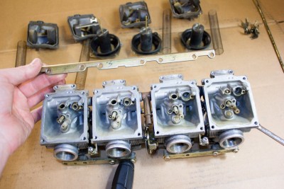

Čauvec, pokud plovák plave a zavírá a zavírá i jehlové ventil, tipuju to na netěsnot na vedení mezi karburátorama. Jsou tam takový gumy, který můžou prasknout (na obrázku v odkazu čísla 52 a 54). A nebo na netěsnost o-kroužku jehlovýho ventilku (na obrázku o-kroužek v sestavě s číslem 24). Ale to by se spíš uchlastával motor, než že by to někde teklo. Že by to teklo kolem těsnění mezi víkem plovákové komory a tělem karburátoru, se mi nezdá. To jsem ještě neviděl.

A kde je ta č. 24 (první fotografie vypůjčená z netu)?

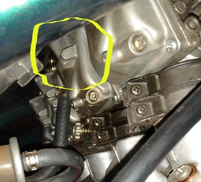

Teče to uplně shora a stéká dolů po víčku, šoubech až dolů na černý gumový lem (druhá fotografie - moje ze včerejška, kde to teče) ...

Nefoukej nikam. Sundej nadrz, sundej airbox a na privod benzinu pripoj petku nebo nejakou jinou malou nadobku s benzinem, kterou budes drzet nebo nejak prichytis vyskove nad karburatory. Treba na riditka nebo tak. Jakoze aby do karburatoru tekl porad benzin samospadem. A poradne vysleduj, odkud to tece

Tak Koudy, sundal jsem nádrž,Airbox, připojil petku a nikde nic neteče.
