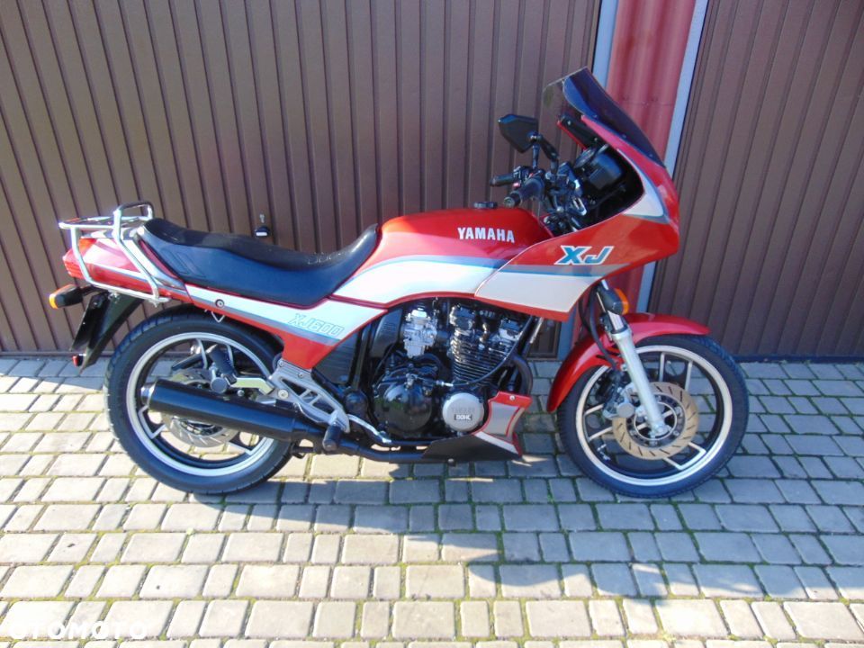

Ahoj je tu někdo kdo se perfektně vyzná v německém technicaku. Koupil jsem z De xj600 stažený na 20Kw, je to t popsané. Dekuji
