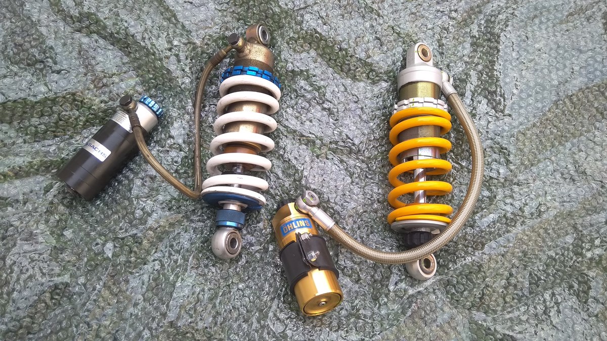

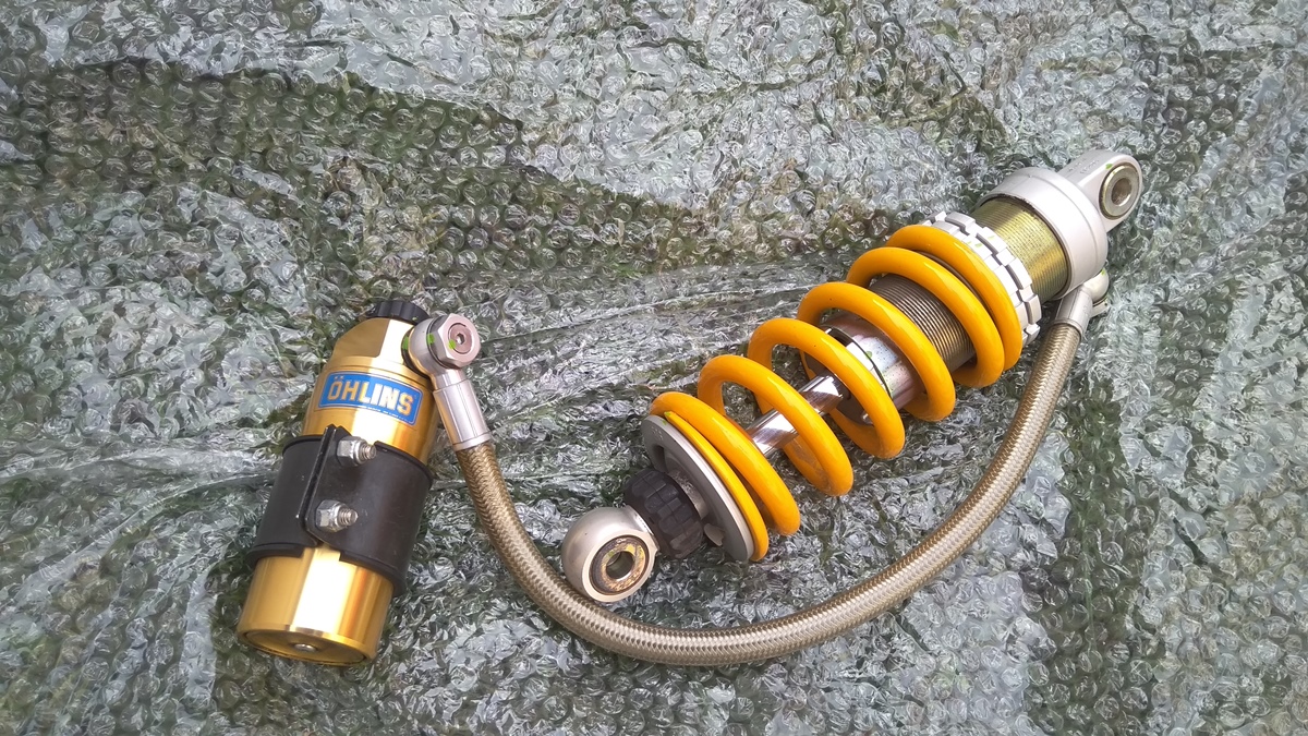

A výplata v pr....Koudy01 píše: ned 13. říj 2019 16:33:20 ... a me vytekl zadni tlumic. Asi aby bylo co pres zimu kutit![]()

To bude poježděníčko co
konečně jako na XJečku co
ne?
- Příspěvky: 2316
No, stojí to jako celý XJčko, tak doufám, že ještě lepší
- Příspěvky: 613
Já tohle absolvoval loni, akorát na XJR jsou ty tlumiče dva. A že by to zvedlo hodnotu motorky? To ani náhodou. Ale na ježdění je to potřeba, už jsem byl jak na houpačce.
- Příspěvky: 2316
Ohlinsy se daji opakovane repasovat do 100% stavu za cca 4000 penez. To je jejich nesmírná vyhoda. Na kazdym je vyrazenej kod. Ten zadas na jejich stranky a vyhodi ti to tabulky, kde mas presne popsany co za olej, kolik oleja, kolik plynu, inovace v prubehu vyroby, cisla vsech dilu, atd...takze netreba kupovat novy. Staci jen najit cloveka, ktere se na to specializuje a dela to tak, jak se to delat ma.
- Příspěvky: 912
Koudy to mas na XJcko alebo na ten taliansky kostitras? ja premyslam ze kupim cez zimu nejaky menej jazdeny (predsa len ten moj ma 70 000km) z XJ6
- Příspěvky: 2316
Mexican> Moto Gucííí, heen heeeen. Tlumič s XJ6 doporučuju, ale už ty motorky taky stárnou. Tak dá víc práce vybrat nějaké málo jeté.
