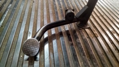

tak se mi podařilo ulomit nášlapnou plošku centrálního stojanu včetně trubky přímu u stojanu a nejhorší na tom je že cestou mi stihla ještě někde upadnout takže jsem úplně bez. Můžete mi prosím změřit někdo vaší abych si podle ní vyrobil novou?
Co jsem koukal po bazarech tak nikdo centrál nemá.... takže výroba mě nemine.

Nejdulezitejsi je to tam navarit pod co nejvetsim uhlem. Jinak se ti to bude spatne (tezko) zvedat.
Staci to takhle?

Ta kolibka rada praska, uz jsem jich kupu varil, vyztuz to poradne a bude to ok. XJ to ma dost slabe tu trubku, me taky kdysi praskla.

Koudy díky za fotky takhle to stačí :)
Budu to muset vytvořit celé naštěstí to není žádná raketová věda.
Rozhodl jsem se že to celé udělám z Roxoru, bude to sice trošku těžší než originál ale výrazně fortelnější.
Jediné co bude sranda tak to naohybat :D

Aby ti to tou vahou ma hrbech nelitalo.

ja by som teda volil trubku a pieskovat nech to vydrzi - pokojne dat na spodok gumove patky. Roxory nie su povacsinou njak osetrene proti korozii a ta oxidacia tam jedna bude vyzerat zle a jednak to bude fakt vyrazne tazsie, takze tomu bude treba prisposobit pruzinu inak to ako pise Koudy bude mlatit

Roxor je nesmysl, bude to těžké a bude ti padat stojan ( třískat na nerovnostech ) Kdybys byl poblíž, naohýbám ti to z trubky. Jak už bylo napsáno, ohnout trubku, nechat opískovat ať to zbavíš celé koroze a celý stojan hodit na komax.

No chce to při výrobě mít u sebe originál. Bývalý majitel té mé to svařil trochu v jiném úhlu a nikdo to za prase na stojánek nezvedl.
