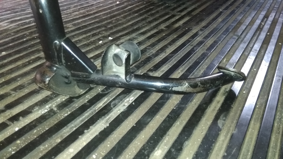

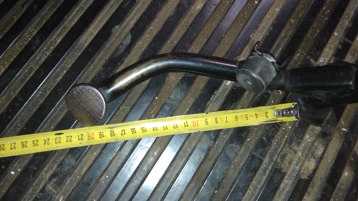

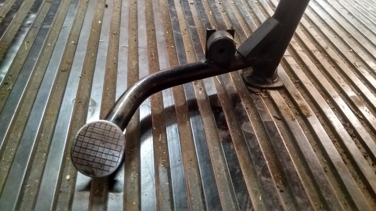

Nejdulezitejsi je to tam navarit pod co nejvetsim uhlem. Jinak se ti to bude spatne (tezko) zvedat.
Staci to takhle?
Staci to takhle?

Ta kolibka rada praska, uz jsem jich kupu varil, vyztuz to poradne a bude to ok. XJ to ma dost slabe tu trubku, me taky kdysi praskla.
Re: Centrální stojan
Ja to mam tiez cele povarene... na XJ je problem, ze ide voda rovno do tych trubiek a potom to v nich hnije...

Koudy díky za fotky takhle to stačí
Budu to muset vytvořit celé naštěstí to není žádná raketová věda.
Rozhodl jsem se že to celé udělám z Roxoru, bude to sice trošku těžší než originál ale výrazně fortelnější.
Jediné co bude sranda tak to naohybat
- Příspěvky: 2296
Aby ti to tou vahou ma hrbech nelitalo.
- Příspěvky: 905
ja by som teda volil trubku a pieskovat nech to vydrzi - pokojne dat na spodok gumove patky. Roxory nie su povacsinou njak osetrene proti korozii a ta oxidacia tam jedna bude vyzerat zle a jednak to bude fakt vyrazne tazsie, takze tomu bude treba prisposobit pruzinu inak to ako pise Koudy bude mlatit
- Příspěvky: 428
- Obec: Petřvald
Roxor je nesmysl, bude to těžké a bude ti padat stojan ( třískat na nerovnostech ) Kdybys byl poblíž, naohýbám ti to z trubky. Jak už bylo napsáno, ohnout trubku, nechat opískovat ať to zbavíš celé koroze a celý stojan hodit na komax.
