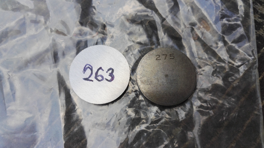

Uz som to tu raz pisal... ja som zobral toto
https://allegro.pl/oferta/plytka-zaworo ... 6804005146
Su to originalne podlozky vymontovane z motorov... a pokial potrebuje clovek cisla ine ako po 5 stotin... t.j. vola je 0.20 max a 0.15 min... a ja som na jedne j alebo druhej strane... tak vyrobca robi podlozky po stotine... staci tak ako ja napisat chlapikovy ze potrebujem 0.287 a on posle...
Cena je tam cca 5Evri za kus... cize trocha viac ako ta druhovyroba, ale zasa je to originalny diel...
P.S.: Pri skladani motorov davaju podlozky tak aby boli v strede tolerancie ci ako, preto ti rozmery z originalu su po stotinach.

Dvě mi zbyly. Když bude mít někdo zájem jsou vaše.
