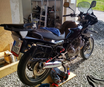

napadlo ma mrknut na zadnu brzdu (zatial som neriesil okrem vymeny kvapaliny 3 roky dozadu) a ouha, dosky zjazdene na plech. nastastie som doma nasiel nejake nove dosky a tak som si povedal ze to vymenim - rozpolil som brzdic, svorkou zatlacil piest (popri tom z jedneho kanaliku tieklo trochu brzdovky, asi okay pac to zrejme tlakom musi pretekat k druhej polovici (do druheho piestiku). ocistil som to, namazal sroby a dal to nazpat. v nadrzke to moc nestuplo - vytrel som brzdic dosucha a umyl. pedal je makky a tak som zacal odvzdusnovat stylom zatlacit pedal a povolit odvzdusnovak.. nasledne zatiahnut a pustit pedal. takto som urobil oba odvzdusnovaky a pedal stale makky. mam to skusit naopak? tlacit brzdovku striekackou cez odvzdusnovak a odoberat z nadrzky? mam odvzdusnovat s otvorenou nadrzkou? sorry za blbe otazky

Já odvzdušňuju s otevřenou nádobkou. Pedal před povolením odvzdušňováku stlač třeba pětkrát a až při šestým stlačení povol. Když po zatáhnutí odvzdušňováku pouštíš pedál do výchozí polohy, vracej ho trochu pomaleji a né hopem. Je to lepší.
Můžeš to zkusit naopak, ale ať si nepocákáš celou motorku.
Pro příště, když budeš mít takto rozdělanej brzdič, vyplatí se vydělat pístky ven (třeba kompresorem), vyndat prachovku (tu první gumičku) a vyškrabat její drážku. Ta drážka totiž pomalu zarůstá a vytlačuje prachovky ven do pístku a pístek se pak špatně vrací. Když je to hodně tak ani nebrzdí.

dikec Koudy. teraz som bol v Brne an imigracnom a dufal som ze sa to nejak samo-odvzdusni, snazil som sa dobrzovat.. nebrzdi to ale paradoxne kotuc je teply (dost), po 15km neodrzim ruku, takze cca 60+ stupnov.. idem to skusit este odvzdusnit. Potrebujem to dat do kopy, v sobotu rano odchadzam do Bosny :-/ to ohrievanie kotuca ma stve viac nez to ze to moc nebrzdi.. a nechapem preco, dosticiek som u aut a moto robil fakt dost, toto sa mi este nestalo
EDIT: este ma napadlo, ci tam nemam moc kvapaliny. Trosku vytiahnem ak to po odvzdusneni neklesne. brzdove piesty sli zatlacit celkom v pohode, nemal som pocit zeby boli nejak zarastene

Re: zadna brzda
