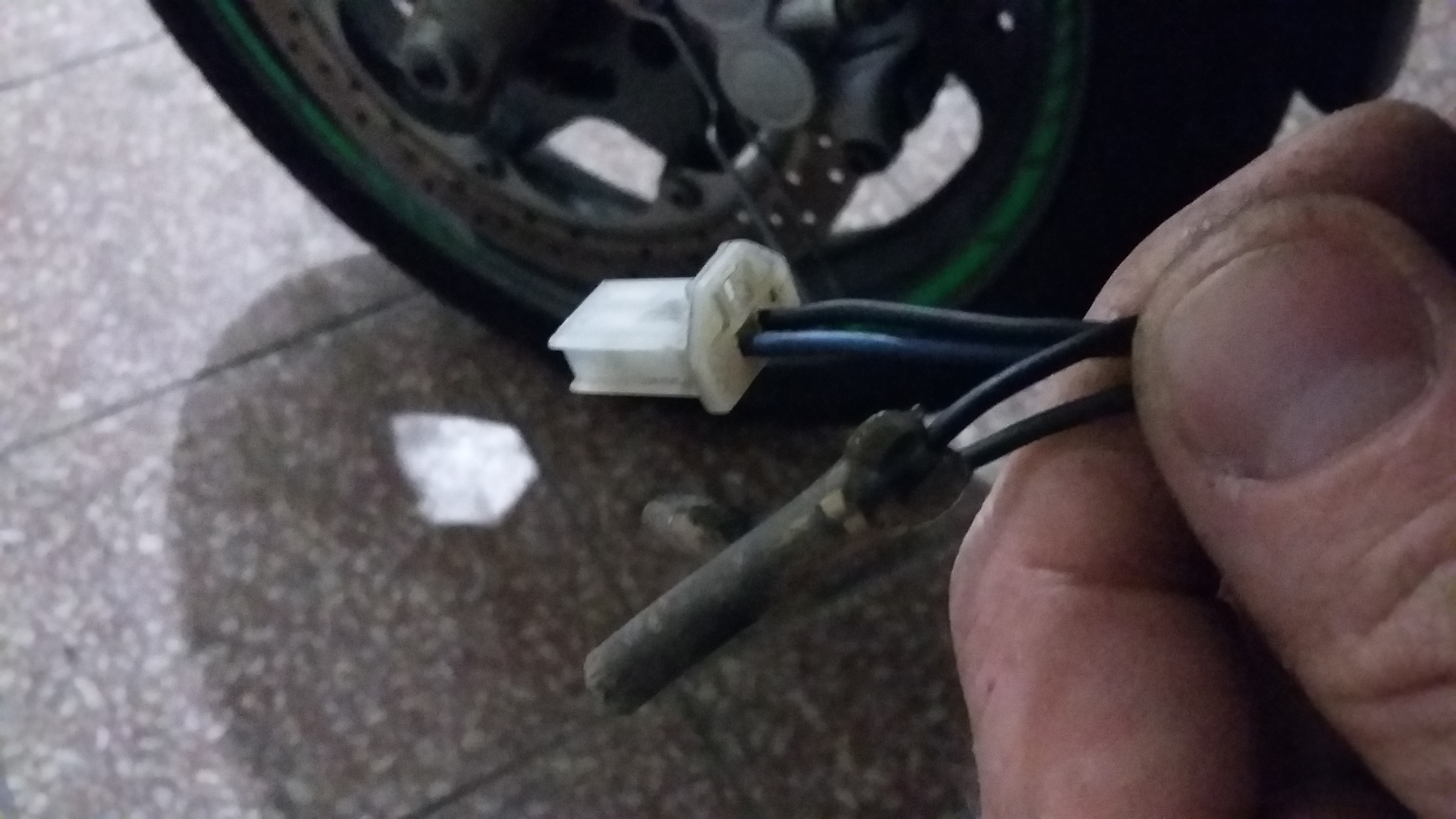

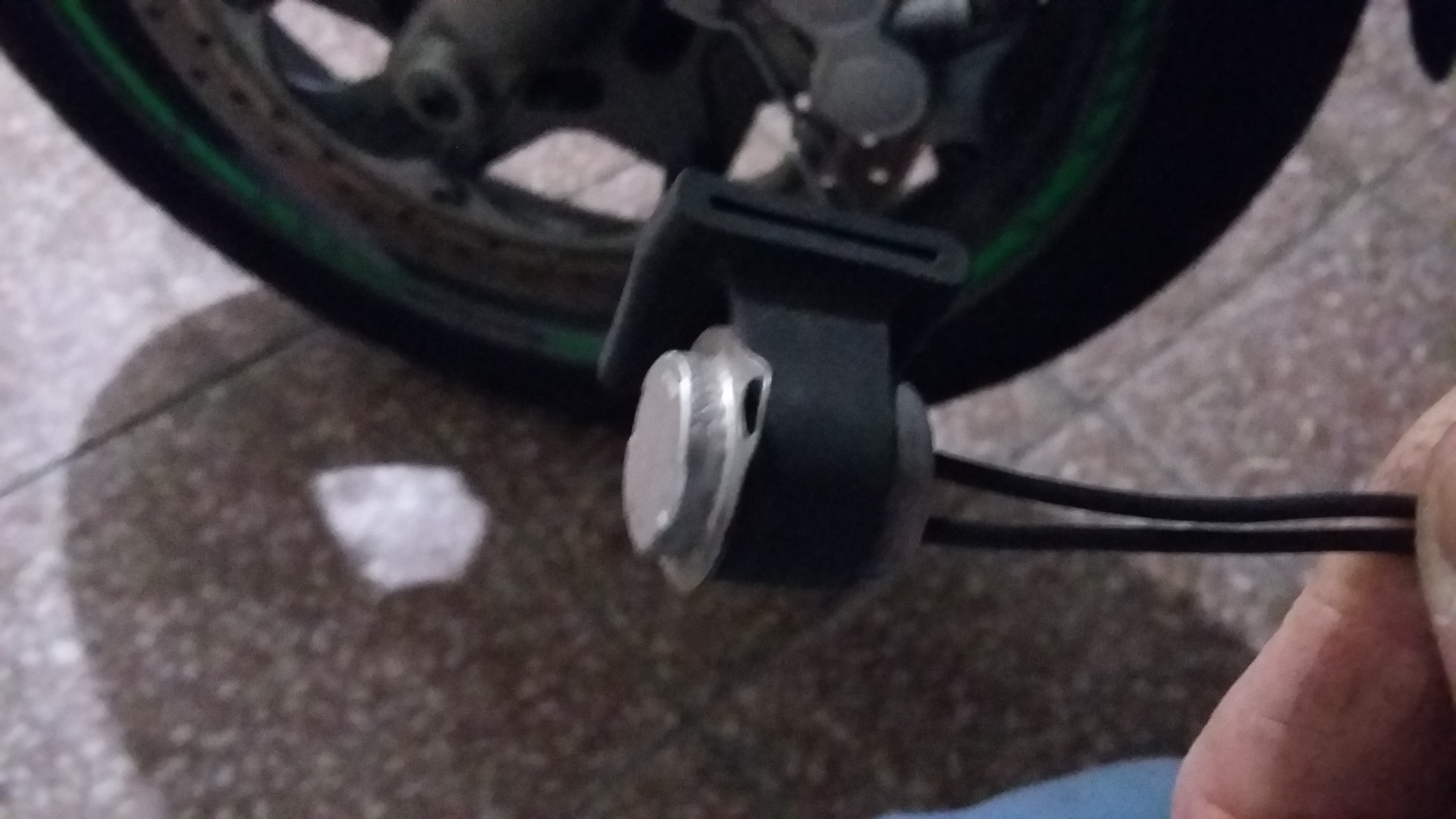

Ahoj tak po uspesnem nakupu prednich dilu z republiky polska skladam predek, verze na nahace byla zamitnuta. Mam dotaz na toto cidlo a neznamy konektor... nevim kde presne cidlo umistit-zda je teploni pro motor, a ten bily dvoupolovy bily konektor mi taky nejak prebyva. Diky Alda viz fotka

Ahoj, je to teplotni spinac na predehrev karburatoru. Snima okolni teplotu. A tou gumou patri nastrcit na ploche vycnelek navarene na prave spodni trubce leseni predni kapotaze.
Presny umisteni je znazorneny na strance 2-28 v manualu - polozka c. 5.
Draty od konektoru vedou z hlavniho svazku dratu nebo odkud? Neni to k parkovacce predniho svetla? Pokud ne taky to najdes v manualu. Od 2-28 do 2-34 je schematicky naznaceny umisteni vsech konektoru a kabelu na motorce.
Manual stahnes tady: MANUAL XJ 900

Diky ti za odpoved, ano je to k parkovaci zarovce, mam koupene pouze svetlo bez objimek-mohlo me to napadnout
Tak uz zbyvaji pouze predni blinkry- NEMA doma nekdo navic k prodeji 2 predni blinkry? Muzou byt i jakekoliv podobne s homologaci.. Diky
