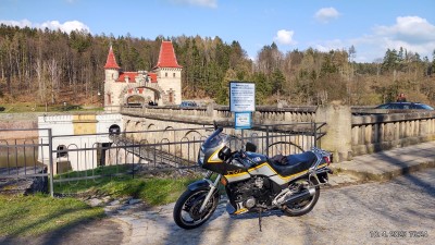

Pro Velikonoční porovnání. Nooo ..., turbo je spíš na cestování. Vyšší rychlosti udržuje víc hravě. A taky se chová jako delší motorka. Kdežto na jančení mezi vesnicemi je klasik dravější. Turbínový pětikvalt je potřeba rozfoukat.

Souhlas. Říkal jsem si že budu vlastníkem nejhezčí a nejšerednšjší Yamahy. Kde to teda vyhrála techničnost. Ale to se prostě musí vidět z blízka. Fotogenická vůbec, ale vůbec není.Koudy01 píše: úte 11. dub 2023 20:16:39 A taky je klasik hezčí motorka....ale tady jde spíš o vyjímečnost a ta jasně hovoří pro turbínuTak snad se ti povede rozjezdit tak, jak jezdit má.
Každopádně, teď je po mechanické stránce v pořádku. A hold ladění bude pokus - test. Ono to přijde. Už to bude jenom o hraní. Byl jsem i u týpka co dělá staré Hondy. Řekl mi ať se stavím až najedu 4-5 tis. kilometrů. Že si taky kolikrát nevěděl rady a že se ty motorky často rozjezdí.
Klidně pište na co by jste se podívali. Všechno funguje, ale na cca 6,5 tis. otáčkách jak když je na omezovači při plném plynu. Při ubrání plynu zrychlí a když jí člověk chce vytáhnout výš musí vždy přidat ubrat a znovu, ale dál než na 7,5-8 to nejde. Takže když začne být znát turbo efekt tak záhy skončí.
