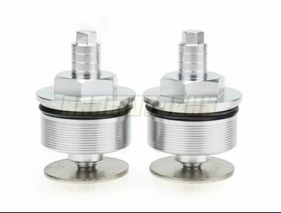

Zdravím všechny ve spolek. Vzhledem k počasí se možná ptám brzo, ale neda mi to. Chtěl bych na jaře udělat servis přední části motorky. To znamená výměnu oleje předních tlumičů a kontrola a promazaní ložiska řízení. Na podzim jsme vyndali zadní kyvku a tam byly ložiska v pořádku. A ted hlavní dotaz. Je rozdíl v rozebrání předního tlumiče pokud má možnost nastavení oproti těm co nemají. Na co si dát pozor. Našel jsem krásný vydea na YouTube od chlapíka Road rodent. Ten tam má ale bez štelovaní. A další můj dotaz směřuje na olej do vidlí. Jakou viskozitu mate třeba odzkoušenou nebo vyrobce. Díky za jakýkoliv typ. Jirka Dosky.

Ahoj, XJ900 nemá žádný cartridge nebo tak něco, takže v tom rozdíl není. Je to jen zátka se stavitelnou podložkou, která tlačí na pružinu (viz foto). Vyšroubuješ to úplně stejně jako zátku bez štelování. Olej dej 10W. Výrobce je docela jedno (Motul, Repsol, Ipone,...)

Koudy01 píše: čtv 31. led 2019 11:54:07 Ahoj, XJ900 nemá žádný cartridge nebo tak něco, takže v tom rozdíl není. Je to jen zátka se stavitelnou podložkou, která tlačí na pružinu (viz foto). Vyšroubuješ to úplně stejně jako zátku bez štelování. Olej dej 10W. Výrobce je docela jedno (Motul, Repsol, Ipone,...)
Obrázek
ahoj , můžeš mi poslat to foto. díky
juran.m@email.cz
Příspěvky: 2296
Re: Přední stavitelne tlumiče
Ahoj, uz nevim, co tam bylo. Ale asi neco takovyho:
Příspěvky: 261
Rok výroby: 2022
Tieto zátky som aj ja kupoval z ebay na XJ600. Našróboval, netieklo to, nastavil tvrdosť a pohoda.
