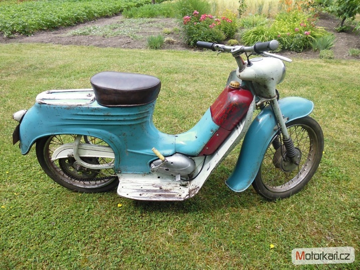

Mam to stejne. Akorat musim prelakovat tu cervenou nadrz a prsa. Modra nadrz kdysi prorezla, tak byla vymenena (bohuzel za cervenou bez prolisu znaku) a modry prsa se nekde vytratily uz za dob, kdy s tim babicka jezdila do JZD a sehnal sem taky jen cerveny...

a Koudy, ty prsa jsou z varianty bez revmaplechů, aspoň podle fotky to tak vypadá. Nenašel jsem na netu ale žádnou fotku, kde by byly revmaplechy a bylo to vidět, že je to jinak tvarovaný. Tady je něco špatně. Upozorňuje i ta barva...
Re: Mimosezónní motorkářské uspokojení
Nene, sou to revmaplechovy. Delaly se v cervene i s revmaplechama. Google jich vyhodi vetsinu v cervene, par techto modro-bilych a uplne malo potom cernych.
Nerevmaplechovy prsa sou na panty a maji zebirka. Tohle je na sroubky a nema to zebra.
S revmaplechama:
Obrázek
Bez revmaplechu:
Obrázek
