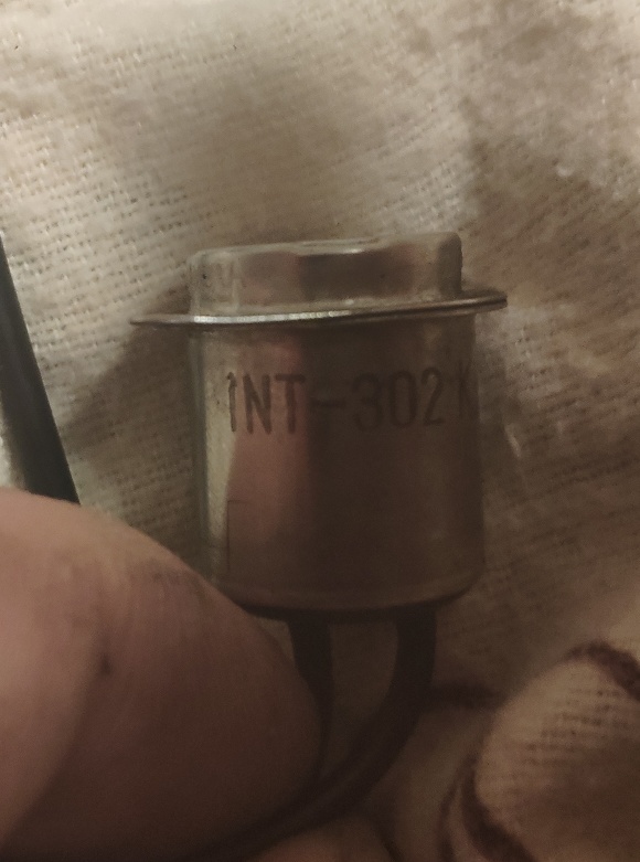

Začalo mrznout a zjistil jsem, že můj už tak ne vždy klidně běžící motor běží ještě neklidněji. Zaměřil jsem se na elektrický výhřev karburátorů a našel jsem mrtvý teplotní spínač (1NT-302), prostě nesepne ani když mrzne, natož při těch 12-20°C co tvrdí haynes.
Nemá toho někdo plnou políčku? Nebo nemá tip čím to nahradit? Moc se mi nechce riskovat jetý kus až kdesi z tramtárie za raketové poštovné...

Co toto: Spíná při 15°C
nebo: Spíná při 13°C
Akorát rozepnou až ve 30°C. To je trošku blbý. Když budeš mít na srazu přes noc motorku venku a přes den se pak oteplí na 25°C, budeš asi furt topit. Až do doby, než bude zase 30°C Nevím, jak se chová originál. Jestli fakt už při 20°C vypne. Já jsem termostat s tak malým rozsahem teplot nenašel.

No já nevím. Volí se tam nějaká teplota, ale která to je? Pokud koupíš NC pro 20°C. Znamená to, že při 20 stupních rozepne? Pokud jo. Je to fajn. Ale jak je tam velká histereze? Sepne při 10°C? A nebo to bude až třeba v nule? Tento údaj tam nevidím.

Volíš teplotu přepnutí a režim (nc/no). Histereze je dle komentářů kolem 5°C.
Takže jsem vybral 15NC a 20NC a vyberu vhodnou variantu.

Tak v pondělí dorazil čínský balíček, včera jsem to zkoušel a nejlépe originálu charakteristikou odpovídal ten 20°C, tak jsem ho nachystal a dnes nasadil. Tak uvidíme ... dočasnou pevnou propojku si nechám u baterky a bude
