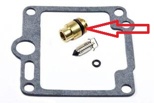

Tak to vypadá, že ti nezavírá ventilek. Nebo ti obtíká benzín kolem o-kroužku těla ventilku. Ty o-kroužky je třeba občas (jednou za 10 let) vyměnit. Nebo máš utopenej/zasekávající se plovák. Nebo sundáš plovákovky a najdeš v nich vyšroubovanou povalující se trysku.
Nejvíc sázím na ty o-kroužky. Oprava 6Kč.
Foto ilustrační:
Foto ilustrační:

Koudy: Vieš nejaký rozmer tých o-krúžkov? V sade na pretesnenie motora nič také malé a v počte 4ks nie je. Čo mám ešte z Bandita zvyšok tesnení, tam sú asi 5x0,5mm krúžky. Na partsdepot to je ako needle set, takže rozmer sa nedozviem. Či to zháňať ako čisto tesnenie na karburátor xj600, alebo podľa rozmeru v hociktorých stavebninách?
- Příspěvky: 2266
Re: Příliš bohatá směs
Ty mas ty starsi karburatory ne? Tam ten rozmer neznam. Na novejsich (s TPS) to je 6x1,5. Material odolny benzinu - tusim FPM. U nas to prodavaji napr. v Alfaagro.
Je zbytecny to kupovat jako originalni dil. To bude za 50 Kc kus. Vyndej to a premer.

Netrafil som to na prvykrát. Mne to tam ide okolo takých plastov /skoro súčasť plavákov/, priemer som si zmeral 8mm ale hrúbku som netrafil. Mali na benzín len 8x2 a tie 2mm tam nenarvem. Musím zohnať asi 8x1,5. Alfaagro majú super výber, skoro po desatinách rozdiel.
Je to taká zábavka, to aby som všetky rozmery nakúpil a skúšal, čo ak to bude tento na dve desatinné miesta?
OKRÚŽOK 7,94x 1,78 FPM 80
